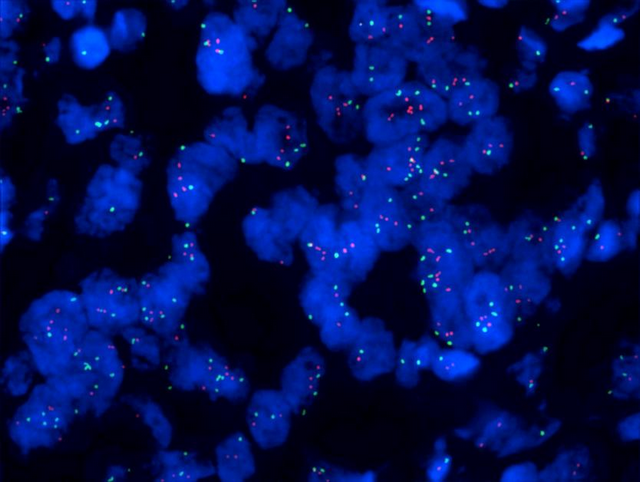

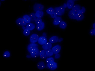

MF43-N+MSX11拍摄的FISH图片
FISH样品在紫外激发光的照射在,显现出蓝色的细胞轮廓的信号,在蓝色激发光的照射下在细胞内显现出绿色的探针信号,在绿色激发光的照射下在细胞内显现出红色的探针信号。

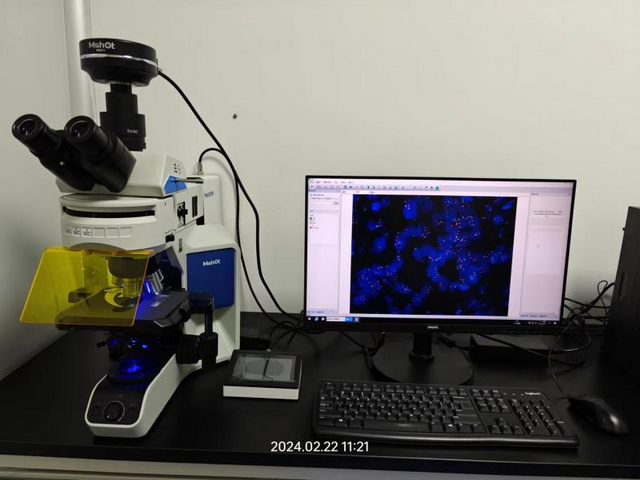

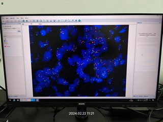

荧光显微镜MF43-N,现场拍摄的FISH样品效果图
