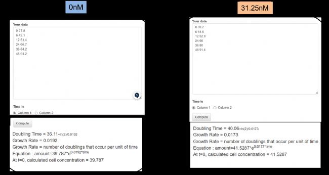

    以上是常用的几种方式,而今天呢,本文推荐一个新方法:使用活细胞成像仪联合一个在线工具(https://www.doubling-time.com/compute_more.php)用来计算细胞倍增时间。
优点:无需频繁计数细胞数量,无需手动绘制生长曲线,自动化程度高,仅需依靠成像设备的扫描与分析软件便可得到客观的融合度结果,极大的减少人为误差以及节省研究时间。

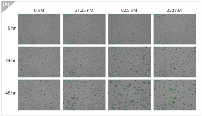

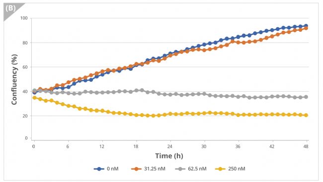

结果:用不同浓度的Nocodazole处理细胞并进行延时成像,细胞形态呈浓度依赖性变化,在明场视野下观察到细胞融合度减小,细胞生长曲线图也呈现同样的趋势。
因为高浓度处理组细胞逐渐死亡,后续不再计算高浓度处理组细胞的倍增时间。
未处理组与低浓度处理组的倍增时间分别为:
Drug Concentration(nM) 0nM 31.25nM
Time(h) 36.11 40.06
图2. 各浓度Nocodazole的明场与荧光视野图像
(图像显示以24h为间隔时间,绿色荧光表示死亡细胞。比例尺,200 μm)
图3. 细胞随时间变化的融合率(%)数据图
图4. 使用在线工具计算倍增时间过程
