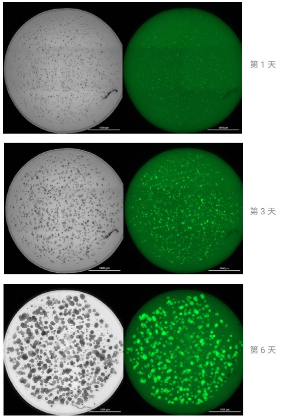

采用实验部分详述的两步流程,将 HCT116 细胞以每孔 1000 个细胞的密度进行接种。简言之,将细胞包埋进 Matrigel 中,培养五到六天,在每个孔中形成多个类器官。图 1 显示了接种后第 1 天、第 3 天和第 6 天的类器官 z 轴叠加图像,展现了类器官的不断生长和结构发育。
图 1. 安捷伦  Seahorse XF Flex 类器官微孔板内,包埋于  Matrigel 中的 HCT116-H2B-GFP 癌症类器官的形成。使用安捷伦 BioTek Cytation 5 细胞成像多功能微孔板检测系统,通过 Gen5 程序(包括在 800 µm 厚度内进行 Z 轴层切图像采集,共采集 5 张图像,然后进行 Z 轴叠加)采集的明场(左)和 GFP 荧光(右)图像。比例尺 = 1000 µm

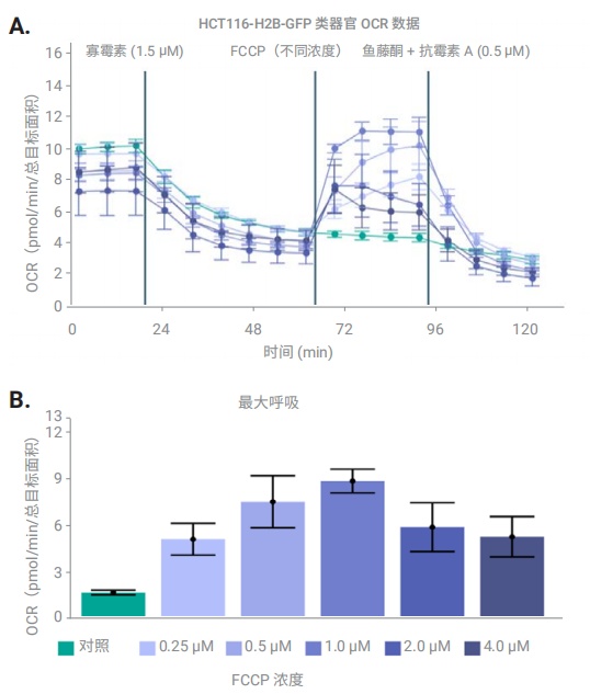

优化 XF 检测试剂,尤其是羰基氰-对-三氟甲氧基苯腙 (FCCP),因为其有效浓度会因类器官类型和来源而异。对于 HCT116 类器官,寡霉素和 Rot/AA 的最佳浓度与 2D 单层培养的 HCT116 细胞所用的浓度一致(数据未显示)。为优化  FCCP,采用了五种 FCCP 浓度(0.25、0.5、1、2 和 4 µM)进行了浓度优化实验。结果表明,1 µM 为诱导最大呼吸的最佳浓度(图 2)。基于上述优化结果,后续实验采用 XF 细胞线粒体压力测试试剂盒代替 XF 3D 线粒体压力测试试剂盒。
图 2. 使用安捷伦 Seahorse XF Flex 类器官微孔板进行 HCT116 细胞衍生类器官 FCCP 浓度优化实验。将 HCT116 细胞以每孔 1000 个细胞的密度接种/包埋在 11 µL 50% Matrigel 中,然后培养 5 天。A. OCR 动力学曲线图,以明场图像获得的总目标面积进行归一化。B. 由安捷伦 Seahorse Analytics 软件计算得出的最大呼吸

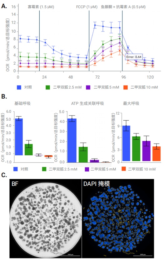

为了评估二甲双胍对癌症类器官模型线粒体功能的影响,在第五天用不同浓度的二甲双胍进行过夜处理后进行 XF 细胞线粒体压力测试。如图 3 所示,基础和最大 OCR 均呈剂量依赖性显著降低,表明二甲双胍会损害 HCT116 类器官的线粒体呼吸功能。
图 3. 二甲双胍对 HCT116 癌症类器官线粒体呼吸的影响。将  HCT116-H2B- GFP 细胞在 50% Matrigel 中培养 5 天。在进行安捷伦 Seahorse XF 线粒体压力测试前,将类器官在添加二甲双胍(2.5、5 或 10 mM)的条件下再培养一天。细胞核用 Hoechst 33342 染色,该染料在最后一次加药时(本实验为鱼藤酮/抗霉素 A 混合物)加入。A. OCR 数据随二甲双胍剂量的变化而变化。B. 关键生物能量代谢参数的变化。 C. 使用安捷伦 BioTek Cytation 5 细胞成像多功能微孔板检测系统在检测后采集类器官图像 (4x),用于数据归一化。OCR 数据通过 Hoechst 33342 的总积分荧光信号强度(总目标强度)进行归一化。比例尺 = 1000 µm

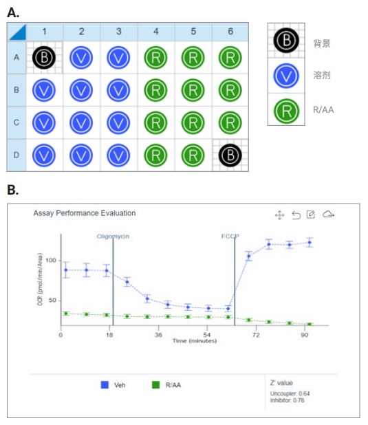

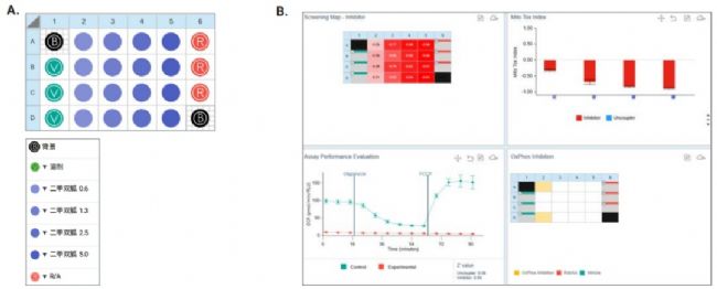

基于此,本研究采用 XF 线粒体毒性检测来评估二甲双胍对 HCT116 类器官的影响。首先,为了评估检测稳健性和样本适用性,进行了 Z' 因子分析,如图 4 所示。解偶联剂和抑制剂条件下的 Z' 值均超过 0.5,证实该检测适用于筛选 HCT116 类器官模型中药物诱导的线粒体功能障碍。随后测量用浓度递增的二甲双胍过夜预处理的类器官的 MTI 值。使用 Seahorse Analytics 软件准确计算 MTI 需要两个特定的对照组:溶剂组和鱼藤酮/抗霉素 A (R/AA) 组。图 5A 展示了用于检测二甲双胍抑制作用的 XF 线粒体毒性检测板布局,包括不同浓度二甲双胍的四个实验组以及两个对照组。图 5B 显示了三次独立检测的数据。如图所示,二甲双胍的 MTI 值呈剂量依赖性增加。
图 4. 通过 Z' 值评估检测性能。通过 Z' 计算评估了使用 HCT116 类器官的安捷伦 Seahorse XF 线粒体毒性检测的稳健性。A. 用于 Z' 评估的检测板布局。B. Z'评估结果。所有数据均使用根据图像测量的类器官大小(总目标面积)进行归一化,图像使用安捷伦 BioTek Cytation 5 细胞成像多功能微孔板检测系统采集
图 5. 经二甲双胍处理的 HCT116 类器官的安捷伦 Seahorse XF 线粒体毒性检测结果。A. XF 线粒体毒性检测板布局。如图所示,在过夜暴露于四个不同剂量 (n = 4) 的二甲双胍后,测量了二甲双胍抑制剂 MTI。B. 来自三次重复 XF 线粒体毒性检测的代表性数据集。显示的数据来自 Seahorse Analytics 软件,包括抑制剂 MTI 热图、线粒体毒性指标条形图、氧化磷酸化 (OxPhos) 抑制剂响应热图以及内部 Z' 值计算(从左上图顺时针方向)

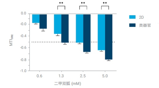

在该检测条件下,在使用 2D 培养的 HCT116 细胞进行的一组独立的 XF 线粒体毒性检测中( n = 3),测得二甲双胍 IC50 为 2.05 mM(数据未显示)。值得注意的是,在使用 HCT116 类器官时,MTI 在较低浓度 (1.3 mM) 下达到 -0.5,表明类器官可能对二甲双胍的抑制作用表现出更高的敏感性。为了验证这一假设,我们汇总并比较了使用 2D 培养细胞和 3D 类器官进行 XF 线粒体毒性检测获得的 MTI 值。如图 6 所示,双因素 ANOVA 显示,在三个较高的二甲双胍浓度(1.3、2.5 和 5 mM)下,两种培养模型(2D 与类器官)之间的 MTI 值存在统计学显著差异。这些结果表明,类器官模型对二甲双胍的敏感性高于 2D 模型,且该差异呈剂量依赖性。
图 6. 比较二甲双胍对 2D 培养和 3D 类器官 HCT116 细胞的线粒体抑制作用。使用安捷伦 Seahorse XF Pro 和安捷伦 Seahorse XF Flex,分别对经二甲双胍过夜处理的 2D 培养  HCT116 细胞及类器官进行检测,评估二甲双胍的抑制MTI。数据以均值 ± 标准误 (S.E.M.) 表示,结果源自在不同日期进行的三次独立实验,并使用 Seahorse Analytics 软件的 Project(项目)功能计算。使用 GraphPad Prism 软件的双因素 ANOVA 分析差异的显著性
