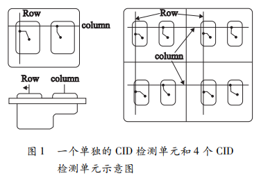

CID检测单元如图1所示。

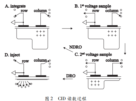

一个单独的CID检测单元包括两个导电性的电极和引线,放置在一个很薄的硅氧化物或氮化物绝缘层上,即横向电极(rowelectrode)和纵向电极(columnelectrode),在横向电极上有一个读数放大器,两个电极之间加以偏压,开始积分时,首先在横向电极上加以很小的正电压,而在纵向电极上加以很小的负电压,光照在检测器表面时,产生的正电荷向纵向电极上聚集,当第一次读数时,将横向电极上的正电压去掉,同时将纵向电极上的电压转为小的正电压,电荷从纵向电极上转移到横向电极上(图2中B到C),即可读出在横向电极上聚集的电荷所产生的电压,此为第一次读数。又经过一段积分后,将纵向电极上加以负电压,横向电极上加以正电压,此时电荷从横向电极转移到纵向电极,此时又可读出横向电极上的电压变化,即第二次读数(图2中C到A);然后再在横向电极上加以负电压,纵向电极上加以正电压,使电荷再转移回到横向电极,并重复第一次读数的过程,当全部积分结束,进行最后一次读数时,在两个电极上同时加以正电压,使电荷注入CID基体,此时读出横向电极上电压的变化即为最后一次读数的结果,此过程如图2所示。
从这个读数过程可以看出,每个CID检测单元均包含有两种读出方式,一种方式为在积分过程中进行的循环读出方式,如图2中的第一、第二次读数,在这种读出方式中,电荷是在两个电极之间移动,而没有损失,即电荷本身没有受到读数过程的破坏,因而这种读出方式叫做非破坏性读数(NondestructiveReadout),即NDRO;另一种读出方式是在积分过程结束时使用的,如图2中的最后一次读数,当这次读数完成后,所有的电荷都不存在了,因而这种读出方式叫做破坏性读数(DestructiveReadout),即DRO。将其中1到n次读出的资料除以其相应的积分时间,并将n次的资料进行平均,即得到这次曝光的积分资料。前一种读出方式,也叫随机存取积分方式(RandomAccessIntegration,即RAI),是CID的独特功能,是其他任何固体检测器都没有的,这一特性对于光谱分析仪器来讲,具有非常重要的意义。

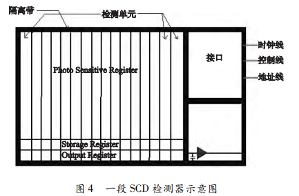

许多厂家都试图将CCD用于ICP-6810发射光谱,由于ICP-6810光谱的谱线非常复杂,在非常强的氩、氮、氢氧基和基体谱线下必须测量很弱的待测元素线,其首先必须解决的问题就是如何防止检测单元溢出的问题。目前,采用分段耦合CCD检测器(Segmented-arrayCCD,即SCD)技术,其方法是将CCD分成许多小段(原来224个,现在235个),每个小段上有一个读出端子、一个时钟和控制系统,段与段之间是绝缘性基体以防电荷通过,每个小段含有20~80个检测单元(一般为25~30个),如图4所示。
采用这种结构的主要目的是为了防止溢出。同时为了防止段内溢出,在积分时采用两次曝光的办法。首先进行一次短时间的快速测定,以判断每个段内最强谱线的强弱,由此计算出该段所允许的最长曝光时间,然后将235个段分成4组,分别使用不同的曝光时间进行正式测定。SCD一般在-40℃以下工作,由于采用了独特的CCD制作工艺和SCD电路设计,提高了检测器在紫外区的量子效率。
