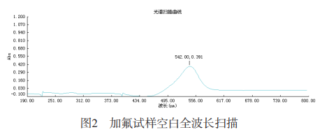

1.1.3健侧波长的选择:移取3.00mL氟标准溶液于50mL容量瓶中,加入10.00mL锆标准溶液,2.00mL二甲酚橙溶液,用水定容至刻度。用仪器扫描最佳波长,结果见图2。由图2可知,最大吸收波长为542nm,故选择检测波长为542nm。

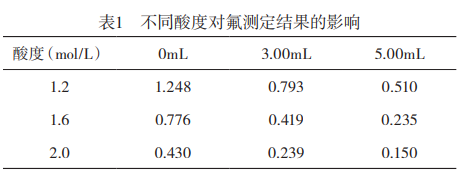

1.1.5溶液酸度的选择:在氟分析中,锆与二甲酚橙在盐酸介质中生成红色络合物,溶液的酸度对显色反应影响较大,故需选择合适的酸度。移取0、3.00、5.00mL氟标准溶液于1组50mL容量瓶中,分别加入10.00mL不同酸度的锆标准溶液(溶液酸度以最终显色液中盐酸浓度表示,单位:mol/L),2.00mL二甲酚橙溶液,用水定容至刻度,结果见表1。可知酸度较大时,吸光度值范围较小,酸度较小时,吸光度值过高,故选择1.6mol/L的酸度作为反应介质。

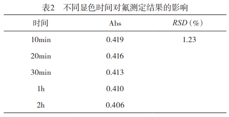

1.1.6显色稳定性的研究:按上述选定的健侧条件,进行稳定性试验,结果见表2。可知溶液在2h内显色稳定。

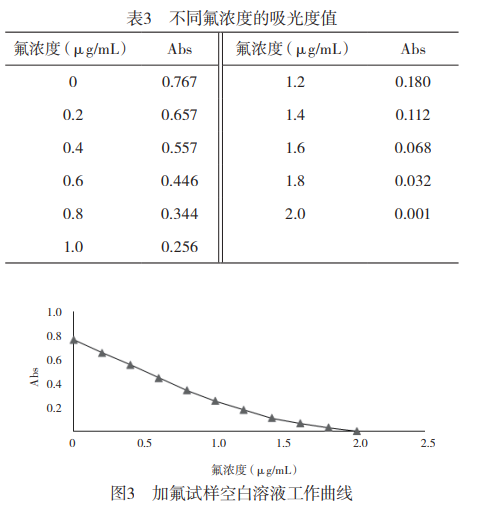

1.2.1标准曲线:显色液中由于氟与锆生成稳定的络合物,使锆-二甲酚橙的色泽减褪,但因氟与锆生成逐级络合物,随着氟量的增大,氟量与吸光度的校准曲线逐渐呈下降弯曲状,故需选择合适的标准曲线范围。
于1组50mL容量瓶中,加入0、1.00、2.00、3.00、4.00、5.00、6.00、7.00、8.00、9.00、10.00mL氟标准溶液(使显色溶液中氟含量分别为:0、0.2、0.4、0.6、0.8、1.0、1.2、1.4、1.6、1.8、2.0µg/mL),加入10.00mL锆标准溶液,2.00mL二甲酚橙溶液,用水定容至刻度。按上述选定的健侧条件测定各溶液的吸光度,结果见表3,根据表3绘制标准工作曲线,如图3所示。当加入氟标准溶液为0-5.00mL时,溶液吸光度与氟含量的线性关系较好,符合郎伯-比耳定律;当加入氟标准溶液为6.00-10.00mL时的溶液吸光度相近,故标准曲线氟标准溶液加入量应为0-5.00mL。实验表明,氟浓度在0-1.0µg/mL范围内吸光度与浓度有良好的线性关系回收方程为:y=-0.515x+0.762。

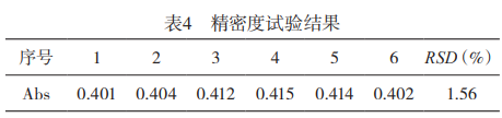

1.2.2精密度试验:采用所确定的检测条件,对0.6µg/mL氟标准溶液测定6次。结果见表4。采用本方法检测浸取液中氟含量,测定结果的相对标准偏差(RSD)为1.56%,表明本法的精密度高。

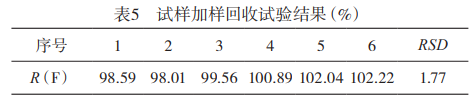

1.2.3加样回收试验:对样品进行加样回收试验,结果见表5。CaF2的加样回收率R为98.01%-102.22%,RSD=1.77%,表明本法准确可靠。
乙酸浸取紫石英中碳酸钙的同时,少量CaF2亦被溶解,其溶解率与试样和实验条件有关,用固定的校正系数校正,实验结果误差较大,用紫外分光光度法直接测量被乙酸浸取的CaF2含量,准确度与精密度高,可用于中药紫石英的定量分析。

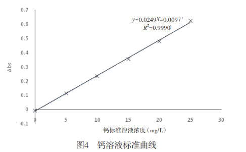

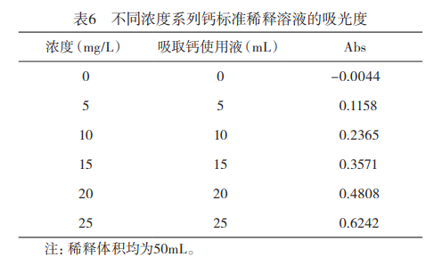

2.1标准曲线测定采用所确定的仪器检测条件,对不同浓度的钙标准溶液进行测定,结果见表6,并根据表6绘制标准曲线,如图4所示。实验表明,钙含量在0-25mg/L范围内吸光度与浓度有良好的线性关系回收方程为:у=0.0249x-0.0097。

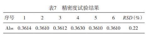

2.2精密度试验采用所确定的仪器健侧条件,对15mg/L的钙标准溶液测定6次,由表7可知,采用本方法检测浸取液中总钙含量,测定结果的RSD为0.22%,表明本法的精密度高。

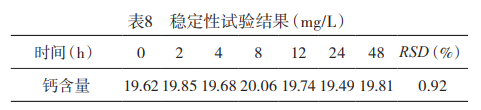

2.3稳定性试验采用所确定的健侧条件,进行稳定性试验。由表8可知,采用本方法检测浸取液中总钙含量,测定结果的RSD为0.92%,表明本法的稳定性好。

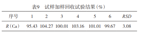

2.4加样回收试验对样品进行加样回收试验,结果见表9。钙的加样回收率R为95.43%-104.27%,RSD为3.08%,表明本法准确可靠。

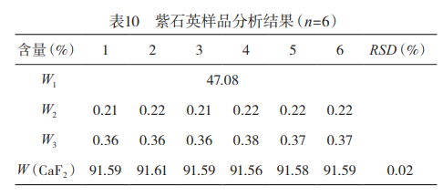

3.重复性试验称取6份紫石英样品,按所选定的测量条件进行测量,按公式(1)计算,结果见表10。测量结果的RSD<2%,表明本法重复性好。
