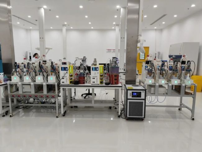

图1 不同体积生物反应器系统
(左:CloudReady™ 500mL云平台平行生物反应器系统;中:Intelli-Ferm mini控制器+3L&15L Endura SUB®一次性反应器硬质罐体;右:CloudReady™ 1.5L云平台平行生物反应器系统)

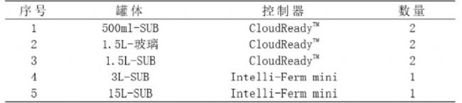

本实验采用的控制器为CloudReady™和Intelli-Ferm mini ,使用1.5L玻璃罐以及500mL、1.5L、3L和15L的Endura SUB®一次性生物反应器硬质罐体,明细如表1所示,实际情况见图1。
表1 不同反应器及控制系统
本实验8台反应器使用相同浓度的培养基和菌株;温度控制37℃,pH用氨水控制在7.0,发酵过程中溶氧控制在30%。不同尺寸的补料速度按实际工作体积比拟缩放。

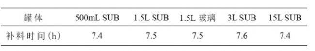

补料时间可以反应菌株消耗初始培养基内碳源的快慢。由于培养初期未进行补料,蠕动泵精度不会对菌株的生长产生影响。8台反应器均在7.5±0.1h开始补料(表2),说明各尺寸罐体在发酵前期都能够满足菌体生长条件。因此,不同罐体在补料前均保持较好的一致性。
表2 不同罐体补料时间

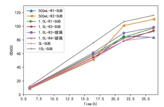

图2 不同罐体OD600生长曲线

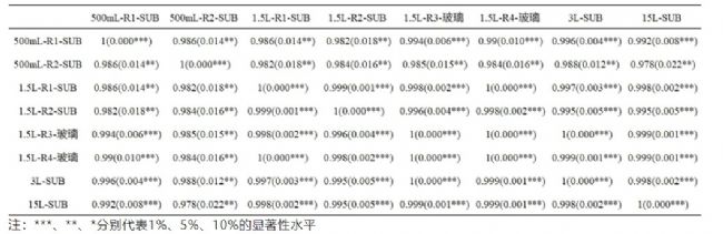

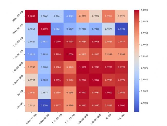

开始补料后,由于菌体生长和代谢的需要,需氧量不断增加,部分罐体根据实际情况通纯氧,使得DO维持在30%左右。最终下罐OD600(图2)在80-120之间,与历史数据相似。将不同尺寸罐体发酵全程的OD600生长数据进行Pearson相关性和显著性分析(表3,图3),不同罐体之间的相关系数大于0.95,P<0.05,说明它们之间生长情况显著相关,表现出良好的生长一致性。
表3 相关系数及显著性P值
注:***、**、*分别代表1%、5%、10%的显著性水平
图3 不同罐体OD600相关系数热力图谱

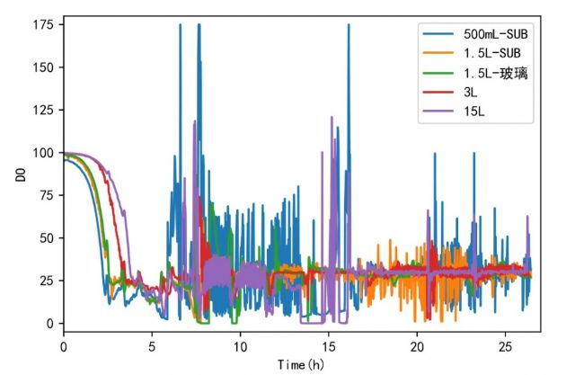

从DO曲线(图4)上来看,不同罐体大致呈现相似趋势,补料初期生长旺盛,碳源消耗迅速,DO曲线振荡较为频繁,且振幅较大。随着发酵进行至中后期,补料速度增大,菌体生长减缓,DO曲线振幅减小。但1.5L、3L和15L相比500mL整体较为平稳,这可能与500mL反应体系有关。反应体系越小,对抗环境变化能力越弱。
图4 不同罐体DO曲线
