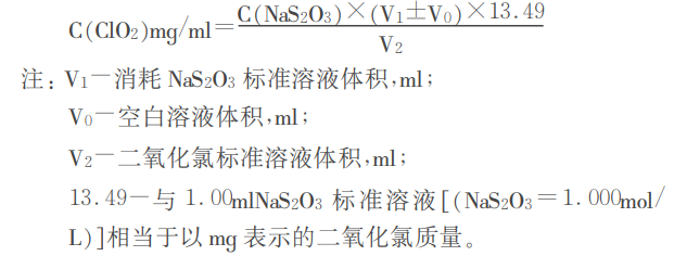

1∙1∙3标定C(ClO2)的标准浓度向250ml碘量瓶内加入100ml无需氯量的纯水1gKI及5ml冰乙酸摇动使KI溶完。加入10.00ml二氧化氯标准溶液在暗处放置5min用0.1000mol/LNaS2O3标准溶液滴定至溶液呈淡黄色时加1ml5g/L淀粉溶液继续滴定至终点。空白的操作步骤同上。如果加入淀粉溶液不显蓝色则加入1.00ml,0.1000mol/L碘标准溶液使溶液显蓝色再用NaS2O3标准溶液滴定至终点记录用量计算时加上空白(+Vo)。计算公式:

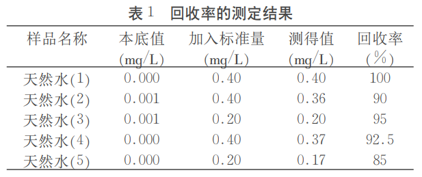

分别向天然水中加入10.00ug/ml标准液1.0ml和5.00μg/ml标准液2.0ml用本方法测定5份样品回收率分别在85.5%~100.0%之间。结果见表1。

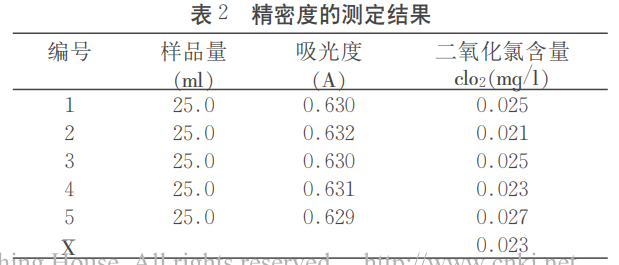

用本方法重复测定加标样品的二氧化氯含量5次相对标准偏差RSD=9.6%结果见表2。
