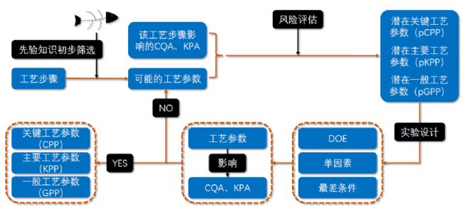

纯化工艺表征(Process Characterization)是通过生产工艺的系统性研究,为工艺表现和产品质量属性提供数据支持。
其研究目标是为了确认关键工艺参数(CPP,Critical Process Parameters),定义这些参数的操作范围,在可操作接受的范围内设置推荐的操作范围,以保证工艺的重现性和稳定性。
工艺表征大致流程如下图:

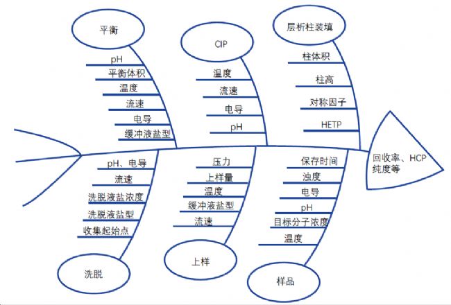

在具体执行中,以单步层析的关键工艺参数DOE实验为例,需要对风险评估出来的关键参数进行测试实验,通常采用实验设计软件给出实验设计。
下图为层析参数鱼骨图:

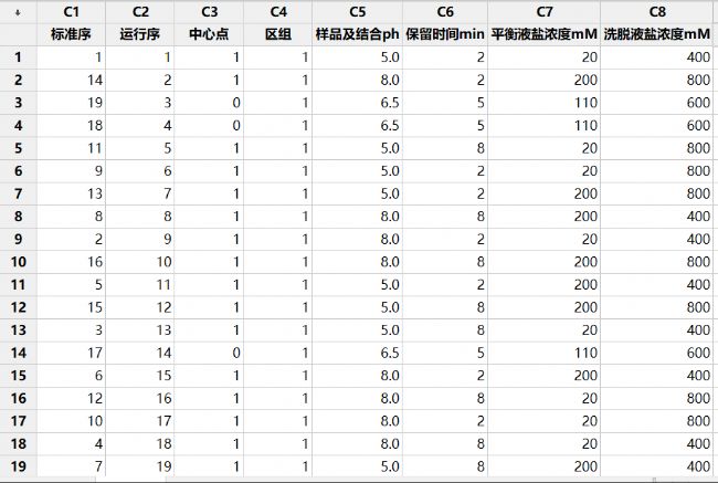

以离子交换层析为例,假设通过评估筛选出CPP 4项,分别为样品及结合ph、流速/保留时间、平衡液盐浓度及洗脱液盐浓度,每个因素设置2个水平,响应参数为纯度,实验设计如下图所示:
(注:以下参数为方便展示随意设置,并非真实测试数据)
1.因子及因子水平
因子
高水平
低水平
样品及结合ph
8
5
保留时间min
8
2
平衡液盐浓度mM
200
20
洗脱液盐浓度mM
800
400
2.响应参数、标准及检测方法
响应
标准
检测方法
纯度
95%
HPLC
3.实验设计(全析因实验)
因子
实验次数
区组
基本设计
仿行
中心点
4
19
1
4,16
1
3

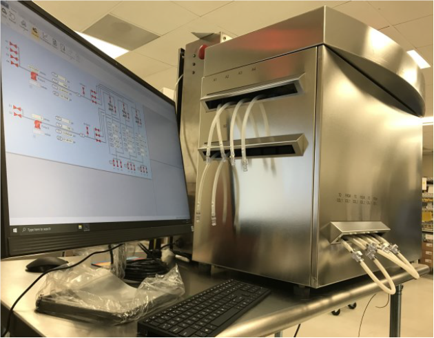

在线配液连续层析系统的特点如下:
1)无需手动配置工作缓冲液,无需手动摸索配方,只需贮备母液,缓冲液成本节省约40%;
2)可实现7×24h连续层析或生产,大幅提升层析效率,产率提高40-50%;
3)灵活适配反复使用或一次性管路,一次性管路无需清洁验证;
4)填料成本节省约30%;
5)人工成本节省约50%;
其中在线配液功能可选配,层析规模覆盖小试、中试、生产,流速范围0-3600L/h。连续层析技术可大幅节省层析时间成本,快速完成大量工艺开发及层析生产任务。

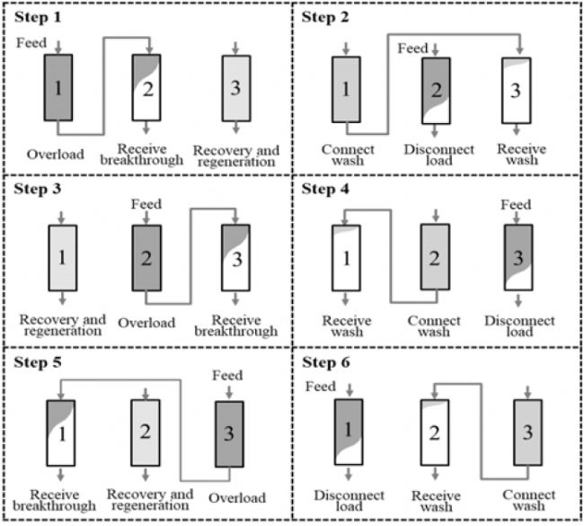

在线配液连续层析技术通常的层析窜连逻辑如下:
*上样-串联方式,1柱流穿的蛋白被2柱捕获,3层析柱进行洗脱再生等步骤;
*冲洗-1柱达到设定的穿透点后,将未吸附的蛋白冲洗到3柱;2柱承接上样
*洗脱-1,3柱完成冲洗后,1柱单独进入洗脱,3柱承接2柱穿透;
2柱满载后窜连1柱进入冲洗流程,3柱承接上样;冲洗完毕后2柱单独进入洗脱,窜连3,1柱进入上样;3柱满载后窜连2柱进入冲洗流程,1柱承接上样,循环往复,流速不变,任何一个时间点均有1个层析柱在进行上样,实现连续层析。

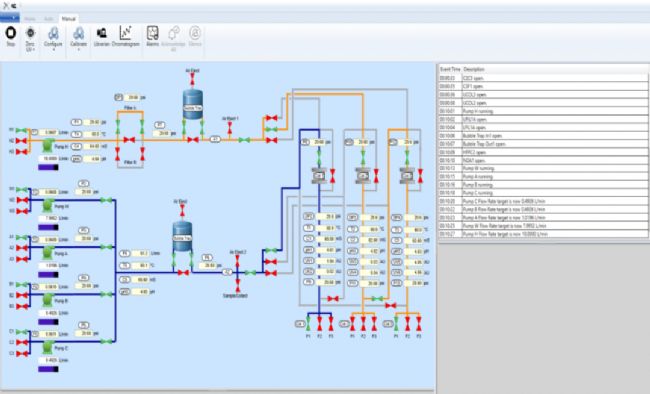

在线配液连续层析系统的软件界面如下:
内置4个系统泵分别配置酸、碱、盐、水,每个泵链接3个入口。1个样品泵同样配置3个入口。工作缓冲液通过检测器反馈调节,达标后流入系统,3根层析柱均适配紫外、电导、温度、ph、压力等检测器,每根层析柱对应3组分出口。界面简洁实用。
