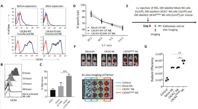

基于此,在该研究中为了产生表达CXCR4的NK细胞,将0.2ml的扩增后的107个NK细胞与10μg CXCR4 mRNA混合,使用NEPA21电转仪在2mm电转杯中进行电转染,下游实验电转染方法也被用于在NK细胞上表达抗BCMA CAR受体。电转染后检测检测CXCR4分子的表达情况,结果显示:模拟NK细胞和经CXCR4WT RNA电穿孔的NK细胞在细胞迁移方面无显著差异(P=0.159,图1C)。进一步证明,CXCR4R334X mRNA和CXCR4WT mRNA的电穿孔不影响NK细胞的细胞溶解功能,并且两种类型的CXCR4修饰的NK细胞能够像模拟电穿孔的NK细胞一样有效地溶解K562细胞(图1D)。接下来,作者也测试了CXCR4r334x修饰的NK细胞会更有效地迁移到NSG小鼠的骨髓腔室(图1E)。结论是体外扩增NK细胞中CXCR4的过表达可有效促进其向骨髓迁移。
图1.通过mRNA电穿孔过表达CXCR4R334X可提高NK细胞的迁移和归巢能力(A:在NK细胞体外扩增前后,用CXCR4WT mRNA或CXCR4R334X mRNA电穿孔(电穿孔后8h)后,分析CXCR4在NK细胞中的表达D:转染mRNA的NK细胞对K562细胞株的细胞毒性实验,证明电穿孔对NK细胞的细胞毒性没有影响。

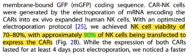

在后续电转实验中,作者提到电转后NK细胞的活力70-80%,其中约90%的NK细胞被转染以表达CARs(图2)。
图2.电转后,NK细胞的存活率为70—80%,转染效率为90%

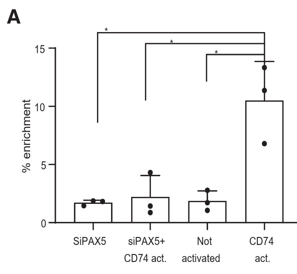

图3.CD74以PAX5 依赖性方式调节 DMTF1转录(A:用siRNA PAX5或siCtrl转染老鼠B细胞,培养后,用载体活化细胞1小时收集细胞并进ChIP,CD74-ICD与DMTF1基因的启动子区域的结合由qPCR确定.Graph表示输入富集百分比。
