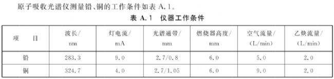

在仪器最佳工作条件下,凡能达到下列指标者均可使用:
特征浓度:在与测量溶液的基体一致的溶液中,铅的特征浓度应不大于0.12µg/mL,铜的特征浓度应不大于0.03µg/mL。
精密度:用最高浓度的标准溶液测量10次吸光度,其标准偏差应不超过平均吸光度的 1%;用最低浓度的标准溶液(不是“零”浓度标准溶液)测量10次吸光度,其标准偏差应不超过最高浓度标准溶液平均吸光度的0.5%。
工作曲线线性:将标准曲线按浓度等分成五段,最高段的吸光度差值与最低段的吸光度差值之比,应不小于0.7。

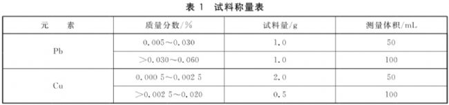

按表1称取试样(m),精确至0.0001g。

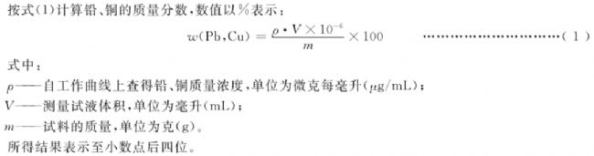

6.4.1将试料(6.1)置于100 mL 烧杯中,加人 15 mL 水(3.3),盖上表皿,低温加热分解,保持低温微沸至溶液体积约为 5 ml。取下稍冷,用水吹洗表皿及杯壁,移去表皿·,冷至室温。用水按表1移人容量瓶中,稀释至刻度(V),混匀,用慢速滤纸干过滤。
6.4.2使用空气-乙快火焰,于原子吸收光谱仪波长铅 283.3 nm,铜 324.7 nm 处,与系列标准溶液同时,以水调零,测量溶液的吸光度。所测得的吸光度减去试料空白试液的吸光度,从标准工作曲线查出铅、铜的浓度。
6.5标准曲线的绘制
6.5.1分别移取0.00 mL、2.00 mL、4.00 mL、6.00 mL、8.00mL、10.00 mL、12.00 mL 铅标准溶液(3.5),铜标准溶液(3.7),置于 100 mL 容量瓶中。加人 10 mL 王水(3.3),用水稀释至刻度,混匀。
6.5.2使用空气-乙快火焰,在与试料溶液测定相同的条件下,测量系列标准溶液的吸光度,减去“零”标准溶液的吸光度,以铅、铜的浓度为横坐标,吸光度为纵坐标绘制工作曲线。
