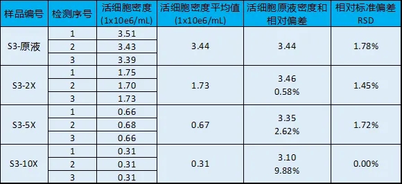

在此,我们拿Vi-CELL BLU全自动细胞计数仪和另一款半自动插板式细胞计数仪分别进行细胞计数的重复性和准确性的性能评估。
这里检测用到的是一种肿瘤细胞,按4个浓度梯度稀释(原液,2倍,5倍和10倍稀释),并且每个浓度做3组重复性检测,以下是测试得到的结果和统计数据。

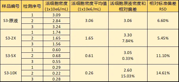

针对同一个样品的4个不同稀释倍数和3组重复性检测,同时使用半自动细胞计数仪(通常需要使用细胞计数板作为载体,同时台盼蓝染色需要手动完成)检测是怎样的效果呢?如下表所示是一款半自动细胞计数仪上检测得到的数据。
由于半自动细胞计数仪装机后很久未做过标样的验证和校准,所以和全自动细胞计数仪的测试结果之间的差异在此不做比较分析。
为了能比较得出这两台细胞计数仪的重复性和准确性的性能水平,我们将每台仪器3次原液检测(编号:S3-原液)得到的活细胞密度平均值作为“真值”。那么Vi-CELL BLU得到的“真值”是3.44M,而半自动细胞计数仪得到的“真值”是3.06M。而其他3个稀释倍数下计算得到的平均结果,都分别和这个“真值”进行比较,并且计算得到相对偏差。
通过分析我们可以看到随着S3样品的稀释倍数不断增加,Vi-CELL BLU的活细胞密度平均值偏差也逐渐变大,但都在±10%的偏差范围内。同时每个稀释倍数下的3次重复性检测RSD都小于5%,显示出良好的测试结果重复性。
而半自动细胞计数仪对5倍和10倍稀释的样品检测,3次测试结果的相对标准偏差已经大于10%,并且稀释10倍的活细胞密度平均值和原液“真值”结果比较,偏差达到了15.03%。所以,半自动细胞计数仪的重复性检测上相对要差很多,并且随着稀释倍数增加,检测得到的结果和原液结果之间的偏差加大。
通过以上这种性能检测方法,我们可以得出无论是在3次测试的重复性,还是梯度稀释结果的准确性,Vi-CELL BLU全自动细胞计数仪都比半自动细胞计数仪更有优势。如果您对自己使用的细胞计数仪性能感兴趣,也可以尝试用这个方法来检测判断。
