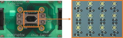

DNA合成在半导体芯片上实现的独立温控反应点位上进行(图 1)。
在反应位点上沉积一层薄薄的金属层,下一步将使用内部开发的基底涂层对其进行功能化处理。
该涂层可实现与金属点的共价结合,随后固定连接体。连接体带有一个活性头基的分子,用于结合第一个磷酰胺酸二酯,启动单链DNA合成。芯片本身被组装到一块印刷电路板中。芯片顶部有一个流体室。
图1:打印电路板(左)上装有独立温控反应点(右)的组装半导体芯片。

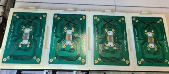

Evonetix的芯片具有独立温度控制的反应位点,在Scienion处进行了基底涂层的功能化处理。芯片被组装到芯片载体中,连接到流体夹具上,进行清洗,并根据Evonetix提供的方案进行反应性和热稳定性涂层的功能化处理。在接下来的步骤中,带有芯片的载体被放置在sciFLEXARRAYER SX的靶板上(见图5)。靶板冷却至8°C,相对湿度设定为65%。
图 5:四个装有涂层芯片的 Kinabalu 芯片载体被放置在 sciFLEXARRAYER SX 的目标平台上。

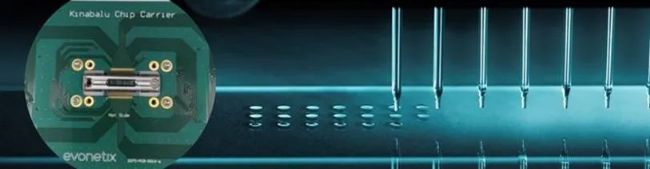

作为试剂,ssDNA-Cy5 和一个连接物被打印在反应位点上。第一种试剂用作阳性对照,而第二种试剂可在随后的合成过程中固定第一个 DNA 碱基。大约需要200pL试剂才能覆盖直径为100µm 的反应位点,确保不会溢出到相邻区域(图6),这验证了在不同缓冲液条件下的初步研究结果。
(a)201pL/drop of linker in phosphate buffer
201 pL/滴磷酸盐缓冲液中的连接体。
(b) 204 pL/drop of ssDNA-Cy5 in Evx buffer +sciSPOT B2 mix204 pL/滴ssDNA-Cy5,Evx 缓冲溶液 +sciSPOT B2 混合液。
图6:通过 sciFLEXARRAYER SX的水平摄像头拍摄的200 pL水平图像。

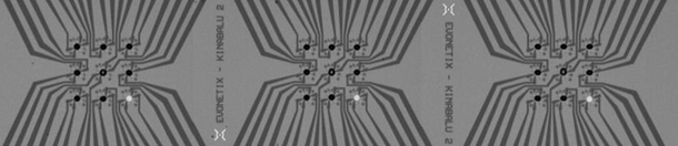

ssDNA被合成在所有连接功能化的金位点上(阳性对照的2/2位和空位3/3除外),并与 ROX 标记的互补 ssDNA 杂交。使用 Leica DMi8 荧光显微镜观察 ROX 标记的 ssDNA 的荧光图像表明,在先前连接功能化的反应位点上成功合成了目标 ssDNA(图 8a)。测得的荧光强度为 5715 ± 395 RFU,是 3/3 位置未功能化反应位点(1130 ± 90 RFU)的 5 倍。阳性对照ssDNA-Cy5在2/2位置的荧光强度比未涂层的反应位点高出9倍(阳性位点:17117 ± 4248 RFU;未涂点的对照位点:1911 ± 87 RFU)。
图 8:使用 Leica DMi8 荧光显微镜在同一芯片上拍摄的荧光图像(a)ROX 标记的辅助 ssDNA 与合成在连接器功能化位点上的ssDNA杂交后的图像(LED 激发 560 纳米,发射滤光片 592-668 纳米,5 倍放大镜)
b)阳性对照的荧光图像(LED 激发 635 纳米,发射滤光片 666-724 纳米,5 倍放大镜)。

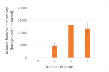

随后的研究中,我们在金位点上沉积了3滴连接剂,
以研究固定连接剂的密度如何影响ssDNA的合成量:2滴、6滴和 8滴(每滴 200 pl)。
与ROX标记的互补ssDNA杂交后,拍摄荧光图像(Leica DMi8荧光显微镜)并测量荧光强度(图 9)。
可以得出的结论是,随着固定的连接剂的增加,荧光强度也随之增加,合成的ssDNA量也随之增加。
6滴/点的沉积导致荧光强度:
- 与沉积2滴连接剂后的荧光强度相比几乎高出3倍
- 与沉积8滴/点连接剂后获得的荧光强度相比处于同一数量级。

我们能够证明,在同一反应位点上点样 2-3 滴(200 pL)连接剂会导致信号增加。点样六滴足以使点样区域的反应位点达到饱和,超过饱和后,信号不再增加。
