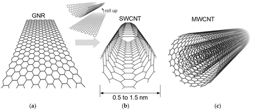

单壁碳纳米管(SWCNT或SWNT),全部由碳原子构成,几何结构可以视为由单层石墨烯卷曲而成,结构决定性质,因此单壁碳纳米管具有优异的电子、机械、力学等性能。
可以提高材料强度并增强导电性,在电池、复合材料、涂料、弹性体和塑料工业中得到广泛应用。
与传统添加剂,如多壁碳纳米管、碳纤维和大多数类型的炭黑相比,非常少的单壁碳纳米管的添加量,即可显著改善材料的性能。
a石墨烯纳米带;b单臂碳纳米管;c多臂碳纳米管

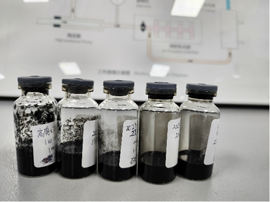

1.采用Nano型微射流均质机,D8/D5喷嘴,控温15℃,100ml样品,15000ps20000psi、25000psi分别3/6/9次取样
2.采用Mini型微射流均质机,D8喷嘴,控温15℃,15kg浆料,10000psi 1次,20000psi,3/6/9取样

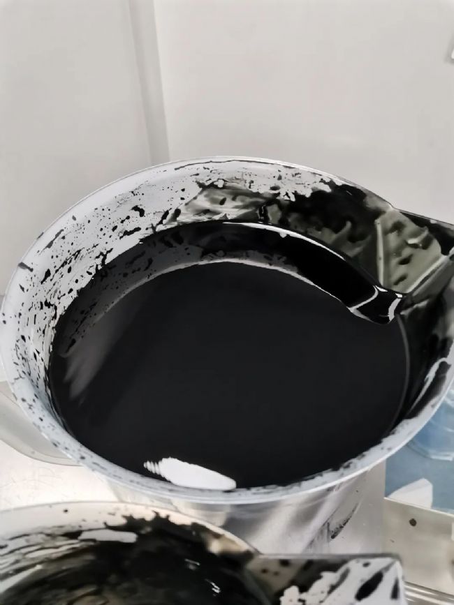

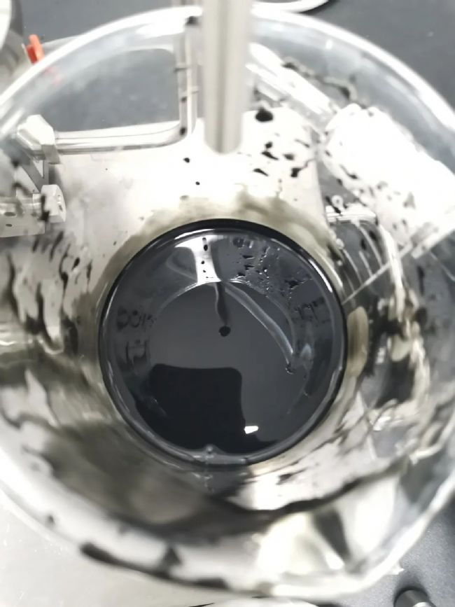

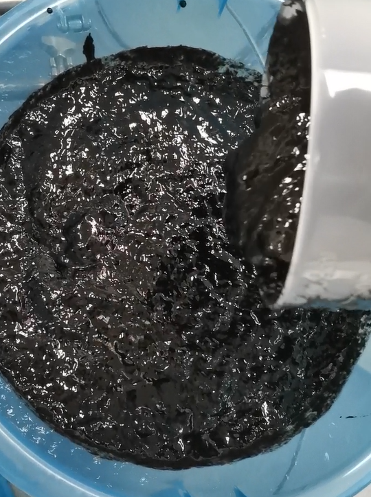

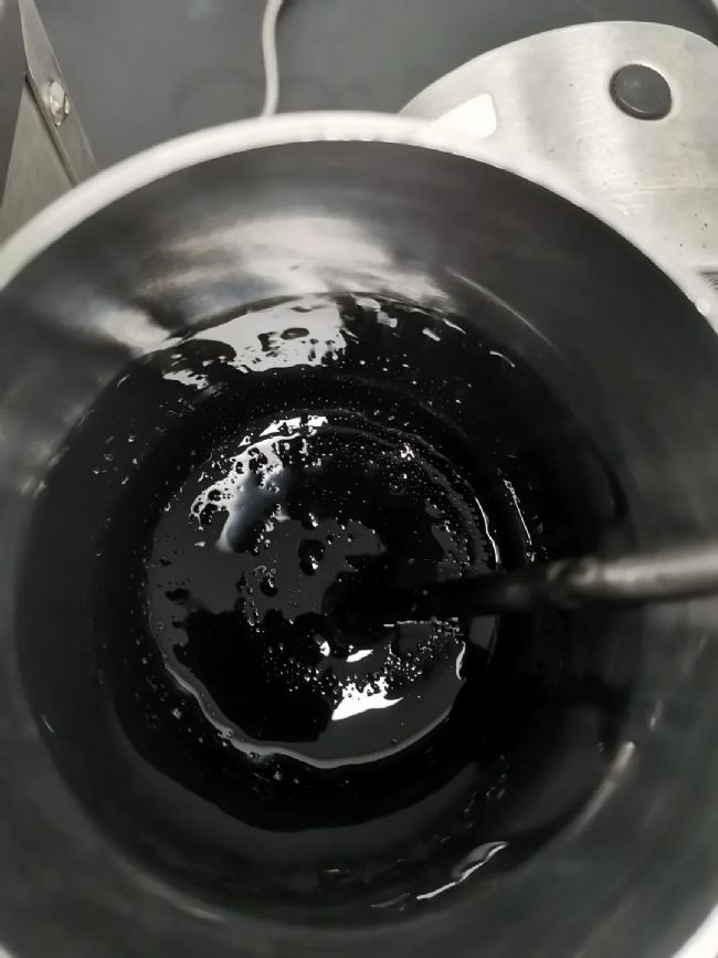

1、均质前粘稠,挂壁严重,经过分散后流动性改善,在玻璃烧杯上不挂壁。 随着均质次数的增加,分散效果明显,流动性改善,挂壁效果改善。
均质前后对比图
均质前后的物料流动性对比
Nano型均质前
Nano型均质后
Mini型均质前
Mini型均质后

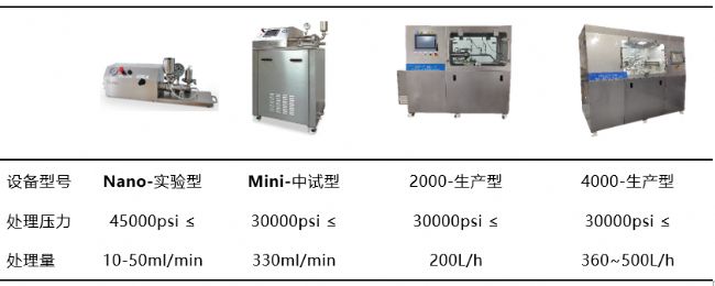

微射流均质机的产业化设备
设备性能指标
