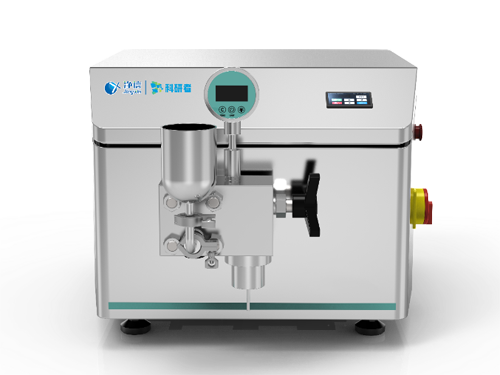

高压均质机 JXNANO-15

1、准备高压均质机JXNANO-15一台、低温冷却循环水机一台,以及所需均质的有机硅罐封胶若干毫升。
2、取样品约100ml左右,为保持样品结构和防止发生团聚,需要在低温环境下进行加样。在加样前先提前将冷水机打开。
3、为防止造成堵塞,在加样过程中,保持均匀缓慢地进料。
4、设置压力100Mpa,做若干次循环。
5、高压均质后收集样品到50ml试管中。
