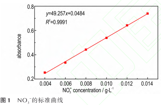

NO 3 - 标准曲线:分别取 2 mL 标准系列溶液,加0.1 mL纯水,用石英比色皿在 219 nm 和 275 nm 波长处,以纯水为参比,测定吸光度(A219、A275),以标准系列浓度为横坐标、吸光度 A219‑2A275 为纵坐标绘制标准曲线如图 1所示,通过最小二乘法拟合得到 NO 3 -浓度与吸光度的函数关系y=49.257x+0.0484,R2 =0.9991。

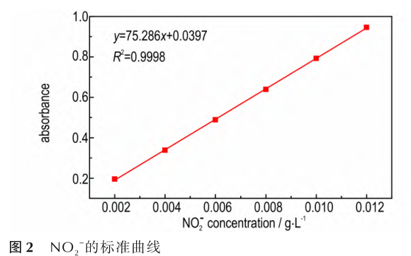

NO 2 - 的 标 准 曲 线 :分 别 取 2 mL 标 准 溶 液 ,加0.1 mL纯水,用石英比色皿在 219 nm 波长处,以纯水为参比,测定吸光度(A219),以标准系列浓度为横坐标、吸光度 A219 为纵坐标绘制标准曲线如图 2 所示,通过最小二乘法拟合得到 NO 2 - 浓度与吸光度的函数关系为 y=75.286x+0.0397,R 2 =0.9998。
