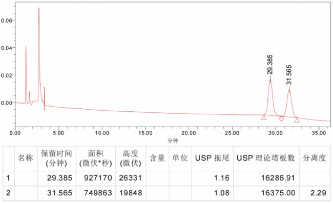

分析方法:客户提供
色谱柱:MicroPulite®️ XP tC18 4.6*250mm 5.0μm(货号:XPtC18-254650)
检测器:UV205nm
流速:1 mL/min
柱温:30 ℃
流动相:乙腈:水=(20:80)
色谱图:

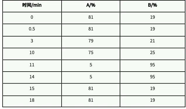

分析方法:客户提供
色谱柱:MicroPulite®️ XP RP184.6*100mm 3.5μm(货号:XPR18P-104635)
检测器:UV205nm
流速:1mL/min
柱温:30 ℃
流动相:A相:水;B相:乙腈

结论:关于人参皂苷Rg1与Re的分析,采用MicroPulite® XP tC18 5μm 250*4.6mm色谱柱在流动相等度洗脱条件下,可达较好的柱效及分离效果,分离度大于1.5;另外在MicroPulite® XP RP18 3.5μm 100*4.6mm色谱柱上可实现在缩短分析时长的情况下,人参皂苷Rg1与Re色谱峰的分离度依然可以大于1.5,大大降低了分析的时间成本。上述两种方案提供给各位分析工作者参考使用,柱效及分离均能满足分析需求。

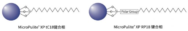

MicroPulite® XP 系列色谱柱,采用专利授权耐宽pH范围的杂化硅胶、三键修饰技术和特有双封尾方式,使色谱填料达到行业领先的pH耐受稳定性以及分离性能。本系列可降低碱性化合物方法开发难度,增加方法开发的效率和成功率。XP系列可以匹配多种仪器平台,不仅可以实现UPLC-HPLC方法的无缝转移,还可以实现从分析方法到制备纯化同等转化,保证方法的延续性并提高工作效率。
  • 特有杂化裸球结构,提高pH耐受范围
  • 专利三键修饰和特有封尾,保证高柱效、优异色谱峰对称性
  • 多元的键合相设计,增加方法开发选择性,并降低开发难度
  • 严格质控标准,保证填料和色谱柱批次之间的稳定
