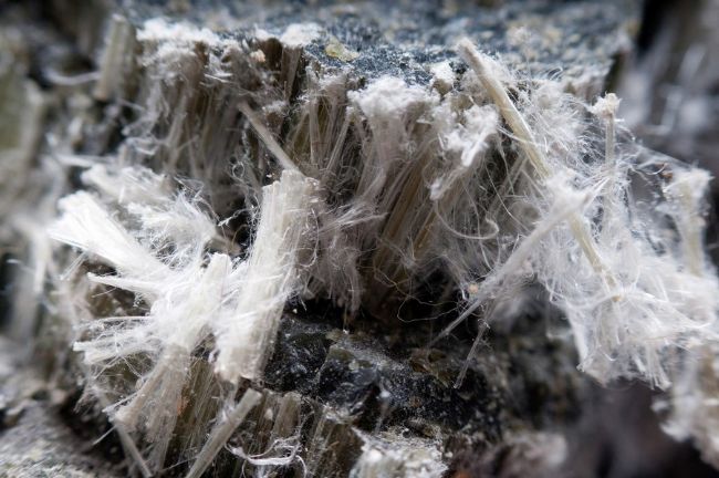

石棉纤维

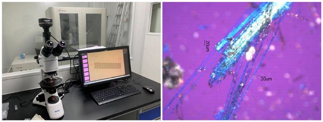

    ①将制样好的玻片放上载物台固定,切换到5X物镜或10X物镜,进行对焦
    ②将起偏器、检偏器推入光路,旋转检偏器进行单偏光观察,观察视野是否有偏光的矿物
    ③切换到高倍观察物镜,观察偏光反应的矿物是否成纤维状,且长径比大于3:1,是则认定为石棉纤维
    ④样品各视野检查后没有发现石棉纤维的,判断无石棉纤维,换到下一个玻片观察,直到所有3个玻片都检查完,结束实验。已经检出的,即可停止实验输出结果

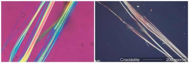

四、结果判读
    结合X射线衍射仪结果核定,指示含蛇纹石矿物且观察到低突起的,认定含蛇纹石矿物,为温石棉(Chrysotile),否则不含;指示含角闪石类石棉且观察到中突起,认定含角闪石类石棉,为铁石棉(Amosite)、青石棉(Crocidolite)等,否则不含。

偏光显微镜MP41,蛇纹石矿物石棉(温石棉Chrysotile)
角闪石类矿物石棉(左铁石棉Amosite,右青石棉Crocidolite)
