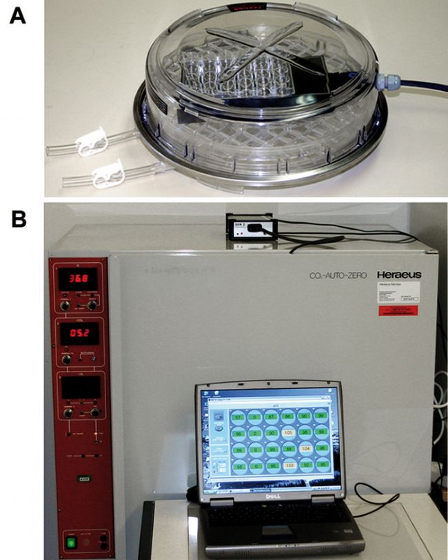

从人脐带血中分离的CD133 HSPC细胞在24孔OxoDish®中培养长达一周。每隔2-3天,取出细胞和培养液,短暂离心(1500rpm;5min),并将细胞仔细地悬浮在适当氧浓度(1%、8% 或 20%)预孵育1h的培养液中。在这项细胞培养研究中,低氧环境是使用插入传统CO2培养箱(图1)的缺氧室实现的。在整个孵育期内,用SDR在线监测实时氧浓度。同时,在相同条件下,根据测定方法,在24孔板或6孔板中培养HSPC细胞。更换介质时,取出等分试样并使用计数器确定细胞数。在生理氧浓度(1%或8%)或环境氧浓度(20%)培养条件下,流式细胞仪测定DNA含量可用于检测HSPC细胞周期状态。同样,使用凋亡试剂盒(BD)结合流式细胞术对细胞凋亡水平进行量化。在蛋白质水平,用多参数流式细胞术分析干/祖细胞或分化细胞的胞外标志物的表达模式(结果未显示)。
图1:SDR用于监测HSPC培养过程中的体外氧浓度,将SDR连接到计算机(B)允许在实验期间对HSPC培养基中的氧浓度进行非侵入性实时测量。

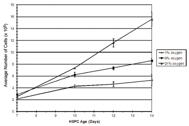

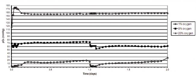

图2显示了在各种氧气环境中进行为期两天的 HSPC 培养期间,SDR和OxoDish®联合测量的体外氧分压。HSPC在1%O2中培养时的平均氧分压为10.2(±5.5)mm Hg,在8%O2中培养时的平均氧分压为65.0(±7.5)mm Hg。在常氧(20%O2)中,HSPC培养液的平均氧分压为157.9(±9.2))mm Hg。为了获得相对稳定的低氧环境,每隔24小时,每小时更换一次大气,持续3小时。在高氧环境中,HSPC的增殖速度加快。HSPC生长曲线以氧浓度依赖性方式下降,在含有1%O2的环境中细胞增殖最低(图3)。流式细胞仪分析HSPC DNA含量可用于分析细胞周期状态。这项研究的结果清楚地表明,当环境中的氧气浓度降低时,处于休眠状态(如G0)或处于G1期的细胞数量显著增加。在本实验中,氧浓度似乎对HSPC的凋亡没有显著影响(数据未显示)。综上所述,这些结果表明,当HSPC在模拟体内环境的条件下培养时,细胞增殖下降,很可能是由于静息细胞(G0)的数量增加,对细胞死亡没有任何显著影响。本研究证实了氧浓度对干/祖细胞表型和功能有一定影响的证据,并进一步证实了氧在胎盘发育中起关键作用的观点。
图2:在含有低氧(1%或8% O2)和常氧(20% O2)的氧气环境中进行为期两天实验期间,测量的HSPC培养基的实际氧张力
图3:显示生理氧对HSPC细胞数量影响的生长曲线
