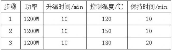

表一:
(1)微波消解:加入8mL硝酸浸泡过夜。次日按表1程序进行微波消解。消解结束后,取出消解罐置于赶酸器上150℃左右进行赶酸处理至剩余1mL,用少量水多次洗涤消解罐,将洗液合并于10或25mL容量瓶中并定容至刻度,混匀备用,同时做试剂空白。此过程中应注意赶酸时不能蒸干,以防测定元素的损失。

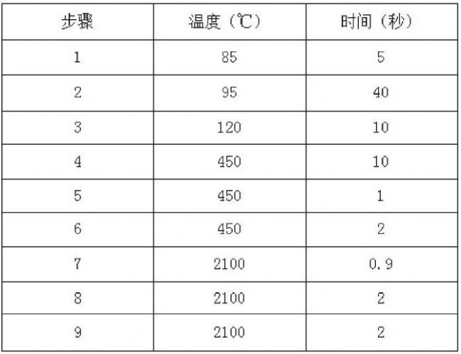

Pb采用AA-1800S型石墨炉原子吸收光谱仪测定,将仪器优化至最佳状态,经过多次摸索试验Pb仪器条件设置如下:波长283.3nm,狭缝0.5nm,测量模式:峰高,灯电流10mA,增益:48%,灰化温度450℃,原子化温度2100℃(详见表2)
