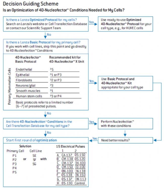

Q:如何优化 4D-Nucleofector™ X 单元上的 Nucleofection™ 条件?
首先我们将访问Lonza 开放的数据库,http://knowledge.lonza.com查找相关程序及方案。当您的细胞没有推荐的方案时,将适用以下三种情况之一:如果没有任何可用的建议,则开始第一轮优化。
几种 Nucleofector™ 试剂(原代细胞的 P1 至 P5 和细胞系的 SE、SF 和 SG)中的每一种都将使用 15 个不同的程序进行测试。遵循基本的 4D-Nucleofector™ X 单元方案(如果有)。使用少量的程序 (6–7个) 测试一个或两个 Nucleofector™ 试剂。
数据库描述了 4D-Nucleofector™ X 单元的 Nucleofection™ 条件和数据。您可以选择测试它们或返回前两个选项之一。

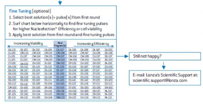

一旦从第一轮优化中获得 Nucleofection™ 的结果,您可以使用我们基于 Web 的优化表格请求我们的反馈,或将您的结果通过电子邮件发送至:
scientific.support@lonza.com
参考下方的优化策略,可能会改善您的 Nucleofection™ 结果:在表格中选择效果最好的初始程序(例如 DN-100)。表格中间垂直列出的是第一轮优化中描述的 15 个程序。使用所选程序左侧的程序来提高细胞活力(例如 DH-100)。使用右侧的程序来提高转染效率(例如 ER-100)
