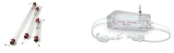

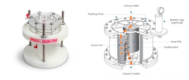

而径向层析技术不同于传统的轴向流层析技术,径向流色谱柱流动相携带样品沿径向迁移。径向层析柱设计成了套筒状,即填料形状不是传统的柱状,而是类似于甜甜圈的形状,层析柱包含内外表面,中间通道装载填料。
通常,径向层系中流动相从柱顶部进入,后通过管路分散至外挡板,后垂直与中轴径向往内挡板流动,填料即装载与内外挡板之间,如下图所示:

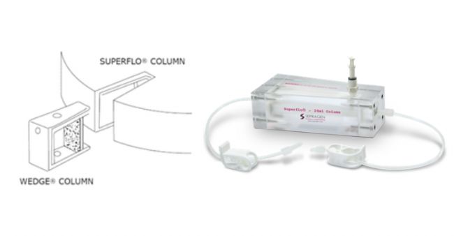

为了保持柱高及线流速不变,实现严谨的纯化⼯艺放⼤,结合径向及传统轴向柱的特点设计的Wedge柱应运而生。轻松实现从实验室规模的轴向柱到大规模的径向柱的线性放大。
另外,Wedge 柱实现了传统轴向层析⼯艺到径向⼯艺的桥接,免除了那些⼩试或中试使⽤传统轴向层析工艺⽽中试或⽣产想要使用径向层析工艺客户的后顾之忧。
Wedge柱为更大规模径向层析柱的缩⼩模型,类似于切蛋糕,⼤型径向层析柱为蛋糕,Wedge柱为切下来的⼀⼩块。如下图所示:

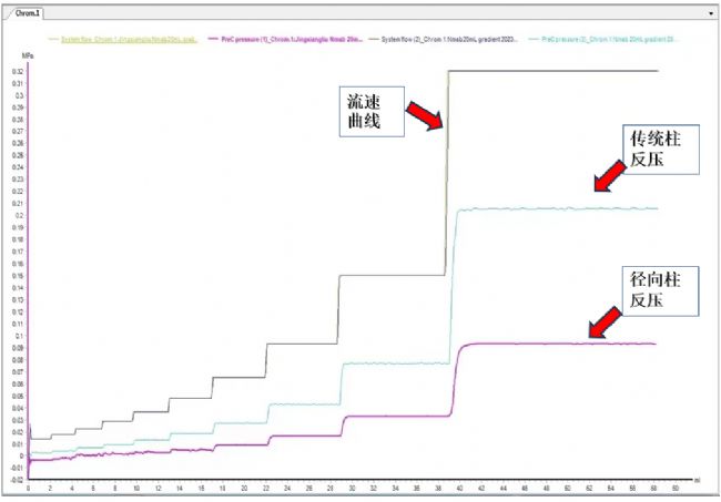

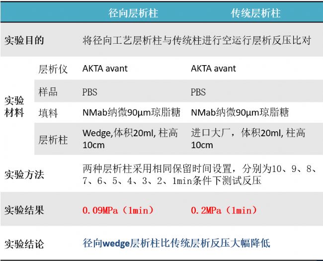

  1)径向层析柱与传统轴向柱的空运行反压比对
反压原始图谱如下:
目前层析工艺中所使用的保留时间通常介于5-10min, 本次实验考察了1-10min保留时间内径向和轴向层析工艺的运行效果,图中可见,轴向工艺随着保留时间的缩短压力上升显著高于径向工艺,值得注意的是该测试使用的流动相是缓冲液,并未上样样品,真实的纯化场景中由于样品富集堵塞填料孔径,径向工艺的反压表现只会更加优异。

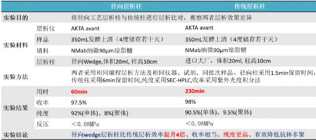

 2)径向Wedge层析柱与传统轴向柱的层析效率比对

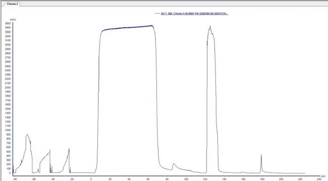

紫外吸收峰原始图谱如下:

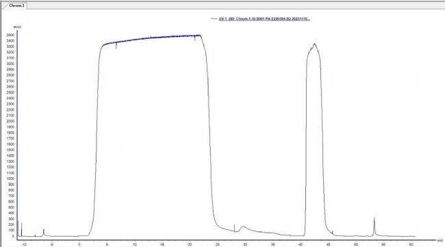

 1)径向柱紫外色谱图
2)传统柱紫外色谱图

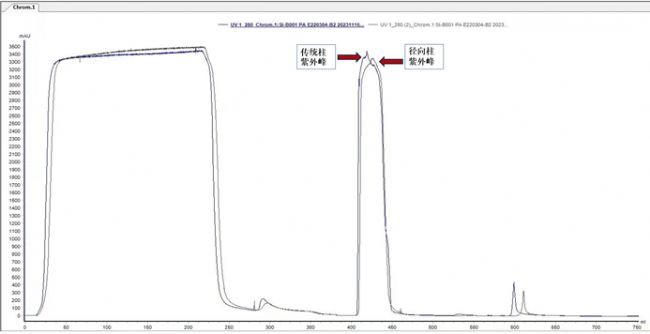

 3)将二者上样及洗脱峰重叠比较的色谱图

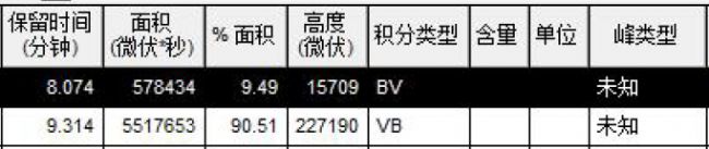

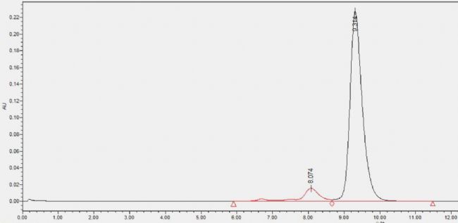

SEC-HPLC纯度分析原始图谱如下:
 1)传统柱纯度色谱图
 2)径向柱纯度色谱图
