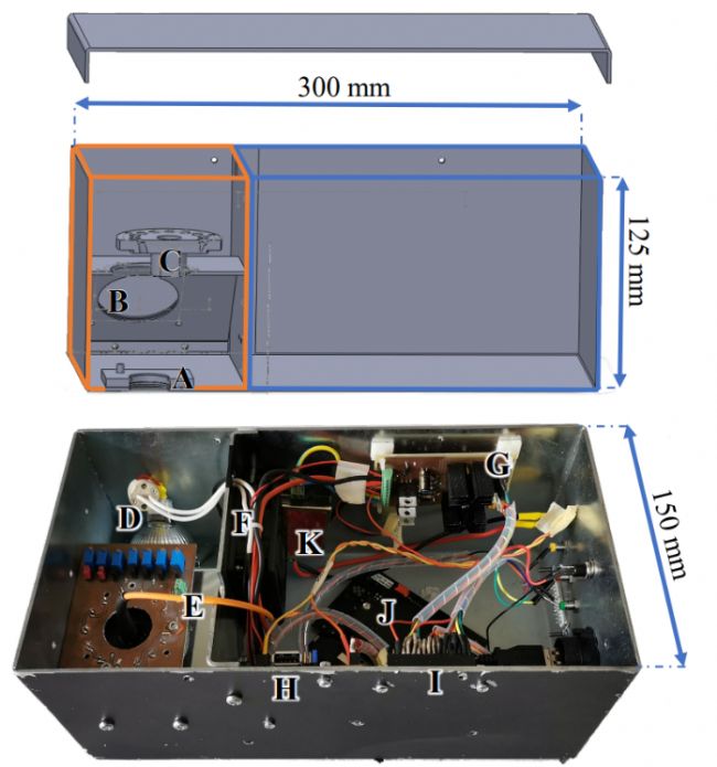

左上角橙色区域为光学部件外壳,右侧蓝色区域为电子部件外壳。里面包含卤素灯光源,INSION近红外光谱仪,光学快门,蓝宝石漫反射窗口和控制单片机,散热风扇等
图1.近红外光谱测量系统的组成和结构

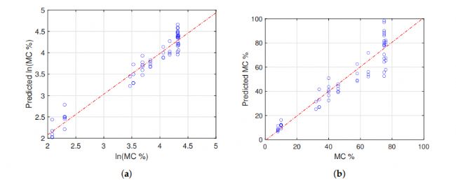

图 6 显示了从校准中获得的 PLS 响应变量作为水分参考值的函数,而从验证数据集获得的结果如图 10 所示。为了完整起见,每个图都显示了 PLS 响应变量,即水分的对数变换(ln(MC(%)) (a),以及线性标度中水分的相应值 (b)。表 1 报告了开发的 PLS 模型的统计数据,而图 8 显示了水分的均方根相对误差估计 Er (MC)%。
尽管我们对少量样本进行了分析,但结果令人鼓舞,表明该仪器如何能够以 7.1% 的平均相对误差估计作物的水分。开发的PLS模型利用了 NIRS 吸收光谱的对数变换,该相对误差在拟合范围内保持相当恒定。
图6,校准 PLS 响应变量作为参考值的函数 (a)。校准数据集的预测水分含量与参考水分含量 (b)

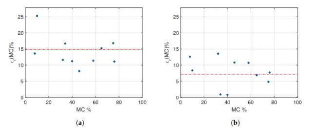

图8,水分估计的均方根相对误差。 (a) 为校准数据集获得的结果,(b) 为验证数据集获得的结果。 红色虚点线是单次测量的平均值:(a) 中的 C_MEAN_ERR 和 V_MEAN_ERR。

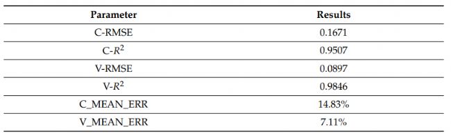

表1 PLS模型的统计结果。C-RMSE和C-R2是指校准数据集的均方根误差和R平方值; V-RMSE 和 V-R2请参阅验证数据集的等效项。 C_MEAN_ERR 和 V_MEAN_ERR 分别是校准和验证数据集的平均相对误差。
