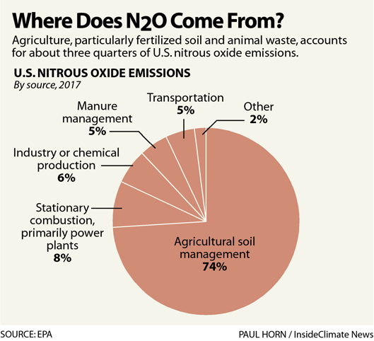

N2O排放的人为源包括:农业生产、交通运输、土地利用等。其中,废水处理过程的N2O排放一直不易量化。

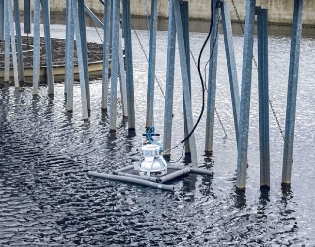

总部位于英格兰考文垂的水务公司Severn Trent与LI-COR Biosciences合作开发了一种原位测量系统,该系统主要组成部分包括:LI-7820 高精度N2O/H2O气体分析仪和8200-01智能测量室。这一测量系统也能应用于废水处理过程的其他阶段,从而全面了解N2O的排放量和点位。使用这套测量系统获得的数据将被用于更准确的刻画排放因子。

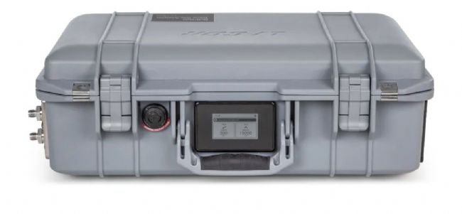

LI-7820 高精度N2O/H2O痕量气体分析仪,由LI-COR Biosciences公司研发制造,该仪器基于光反馈-腔增强激光吸收光谱技术(OF-CEAS),坚固便携,重量仅为10.5kg,两块锂电续航8小时,测量精度为0.2ppb,响应时间小于2s。与8200-01智能测量室结合使用,能在不到2min的时间内,快速确定N2O通量,检出限为0.05 nmol m-2 s-1。整套系统还集成了GPS组件,能对所测N2O通量成图显示。

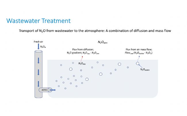

在天然水体表面,例如湖泊,气体通量通常是溶解在水中的气体扩散到大气的过程。这种情况类似于在土壤-大气界面发生的温室气体排放。在这种情况下,可以使用8200-01智能测量室内嵌的标准算法计算通量。而在废水处理过程中,废水曝气发生反硝化反应,除了气体自然扩散外,还存在通过主动曝气过程,从水体向水面输送N2O。因此,需要在通量计算中体现这种主动曝气输送过程。

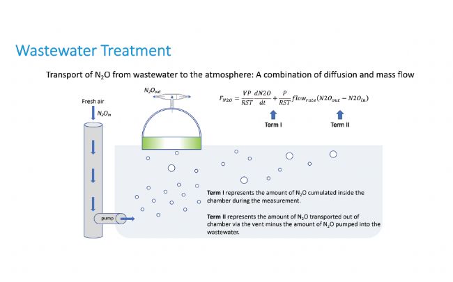

为解决这个问题,研究者们在8200-01智能测量室内加入了流量计,对曝气流量进行实测,然后使用包含此参数的修订方程来计算通量。
