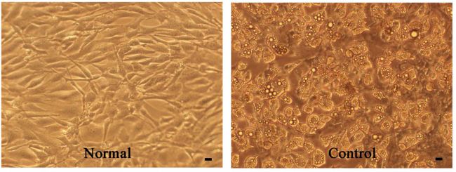

3T3-L1成脂诱导“鸡尾酒”策略 (图二)3T3-L1细胞(正常)和3T3-L1成脂分化后(对照)
一般认为,细胞的增值和分化呈负相关,细胞开启分化必先退出分裂增值周期,常用的方法就是让其生长至融合期,出现接触抑制。脂肪生成是一个将碳水化合物和其他底物转化为脂肪酸,然后作为TAGs(甘油三酯)储存起来的过程。
经典“鸡尾酒”法中,胰岛素样生长因子(IGF-1)激活有丝分裂原蛋白激酶途径诱导细胞分化、cAMP磷酸二酯酶抑制剂(IBMX)通过激活cAMP 依赖性蛋白激酶途径增强 CCAAT/增强子结合蛋白家族 (C/EBPs)、过氧化物酶体增殖物激活受体γ( PPARγ) 表达促进成脂分化、地塞米松促进C/EBPs的表达。
3T3-L1经典成脂诱导过程

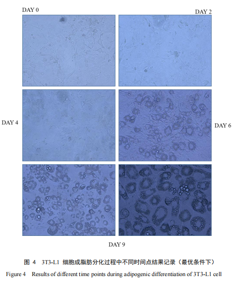

诱导步骤:将融合后的3T3-L1(汇合度100%)细胞从DMEM生长培养基切换到含有0.5 mmol/L IBMX(abs817348)、10 mg/mL胰岛素和1μmol/L地塞米松的分化培养基中48h。然后将细胞维持在含有10%FBS和10 mg/mL胰岛素的DMEM培养基中48h,之后每隔一天更换常规新鲜培养基,一般第九天染色。

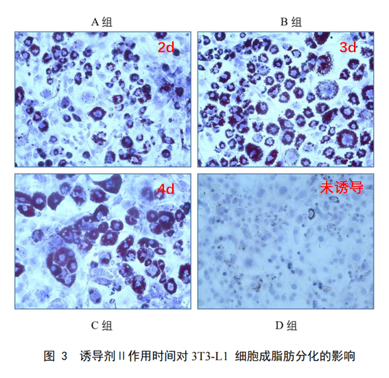

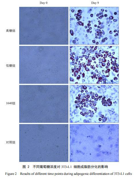

“鸡尾酒”诱导策略进击版
有研究者探索了葡萄糖浓度和诱导液2(含10mg/mL胰岛素的低糖培养基)的作用时间对3T3L1细胞成脂分化率的影响,结果显示,低糖培养基诱导时成熟脂肪细胞形成率明显增高,诱导液2作用时间为3d时,成熟脂肪细胞形成率明显高于其他组。
