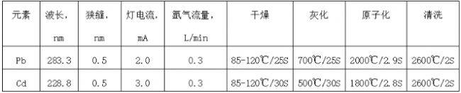

2.2.1参考仪器条件如下:

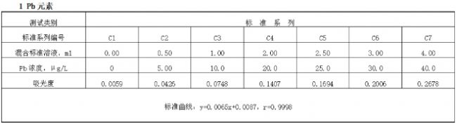

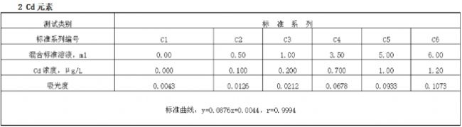

准确移取铅、镉混合标准使用液0.00、0.50、1.00、2.00、3.00、5.00ml于25ml容量瓶中,加入3.0ml磷酸氢二铵溶液,用0.2%硝酸定容至刻度,摇匀。该标准溶液含铅0、5.0、10.0、20.0、30.0、50.0μg/L,含Cd标准系列浓度为0.00、0.100、0.200、0.400、0.600、1.00μg/L。按照参考仪器条件,由低浓度到高浓度依次向石墨管内加入20μL标准溶液,测量吸光值。以相应吸光度为纵坐标,以浓度为横坐标,绘制校准曲线。2.2.3样品溶液的测定按标准曲线绘制相同的步骤进行样品分析,测定各样品及相应空白的吸光度A。
二、标准曲线

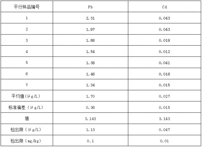

三、方法检出限
方法检出限测试数据
注:1)实验室空白试样中,铅、镉都有检出。按照HJ 168-2010的要求,按照样品分析的全部步骤,重复7次空白试验,计算标准偏差及检出限。
2)按称取0.2000g试样消解定容至25ml计算。

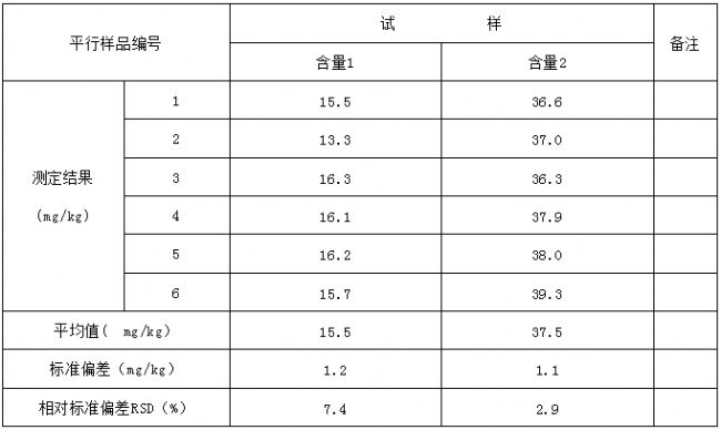

Pb精密度验证测试数据

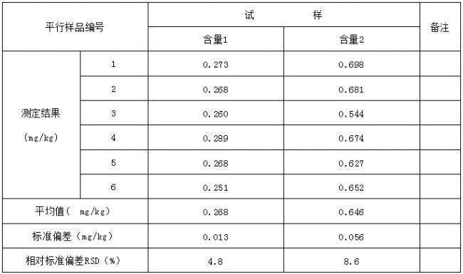

Cd精密度验证测试数据

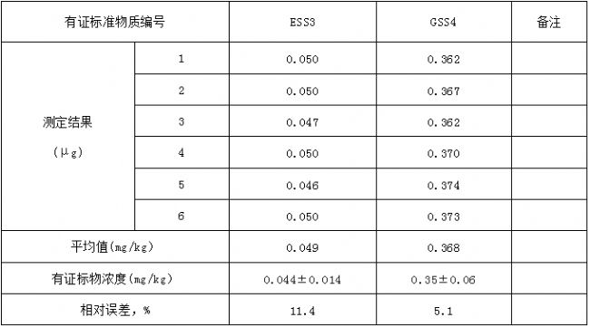

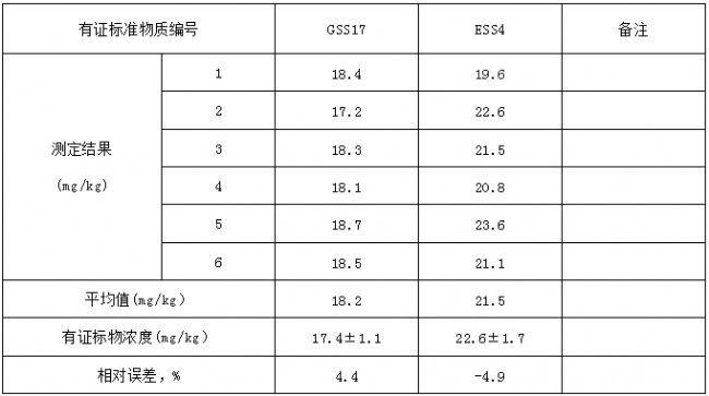

选择有证标准物质进行准确度验证。
Pb准确度验证测试数据
Cd准确度验证测试数据

通过实验确定:用石墨炉原子吸收分光光度法测定土壤中铅、镉,方法检出限分别为0.1mg/kg(铅)及0.01mg/kg(镉)。平行样6次相对标准偏差(RSD)为2.9%~7.4%(铅)及4.8%~8.6%(镉)。标准物质测定值均在标准值范围内。方法检出限、线性、精密度和准确度能达到方法标准的要求。
