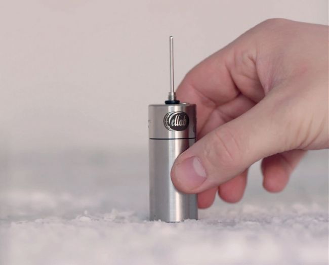

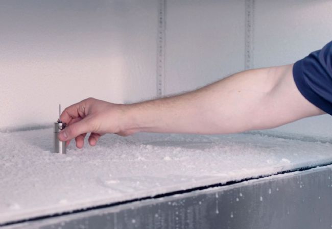

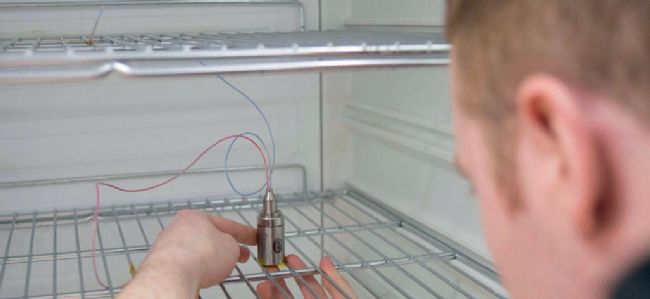

Step5将温度分布验证仪器放入超低温冷冻箱

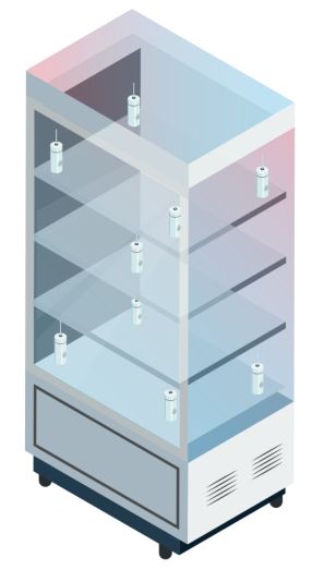

验证方案就绪后,就可以在冷冻箱中放置温度分布验证仪器了。这可能涉及到按照预定的网格在整个冷冻箱的不同位置放置温度数据记录仪或热电偶,包括顶部、底部和侧面,以及门内和所有通风口附近。此外,在开始验证程序之前,应将冷冻箱稳定一段时间。
布点方案推荐
典型设置 :8 个在角落,1 个在中间 *如果适用,请勿忘记在显示、控制和监控探头旁边放置附加传感器。

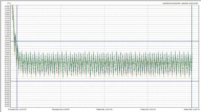

Step7分析和解读温度分布验证数据
温度分布验证程序完成后,就需要对收集到的数据进行分析和解释。这可能需要生成报告和图表,显示整个超低温冷冻箱的温度分布,并找出冷冻箱中不符合温度范围要求的任何区域,并找出根本原因。
