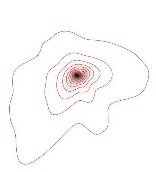

观测源区指的是监测系统可以监测的范围,通常为以监测系统为中心,向四周扩散至100倍的安装高度(随着风向,层结稳定性等因素发生变化),要保证需要监测的区域包含在观测源区内。
例:设备安装在100米处,观测源区则是以设备为圆心的,半径10千米的一个区域(随着风向,层结稳定性等因素发生变化)
理论观测源区
实际观测源区

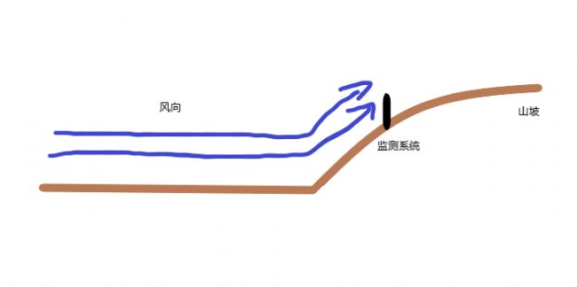

流场指的非均匀性会引起垂直平流,影响测量数据
代表地形:森林边缘过渡带、较倾斜的山坡

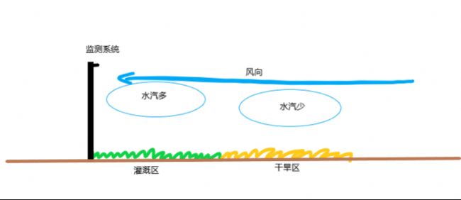

浓度场的非均匀性会产生水平平流,影响测量数据
代表地形:灌溉农田的周边旱地、不同农作物的过渡区

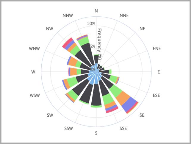

如何确定当地主风向
①参考安装地点历史气象数据
②参考当地气象局的数据
③查阅文献
④通过气象设备测量
