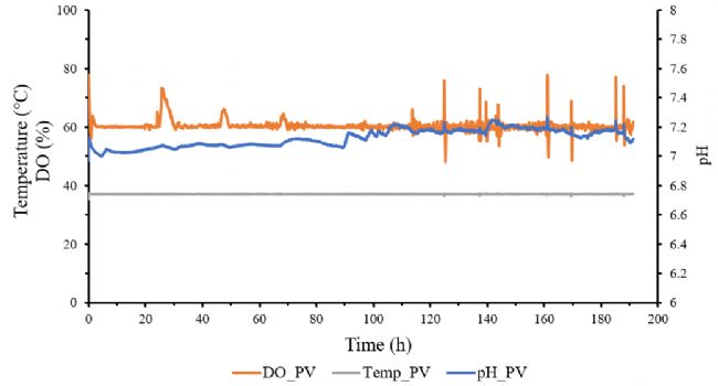

pH由二氧化碳的通气速率和碱液(0.5 M NaOH)的流加速率级联控制。其中,进气模式均为底部通气。在完整的培养周期中,各参数控制均可靠且稳定(图2)。
图2  培养过程中温度、pH、DO参数控制稳定性

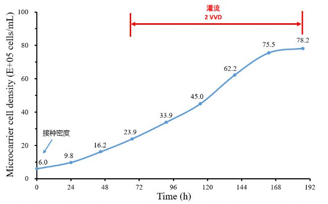

Day 3时开始以2VVD的灌流速度进行灌流,在Day 8即灌流培养5天后细胞密度达到7.82×106cells/mL,微载体上细胞密度变化如图3所示。
图3 微载体上细胞密度变化曲线

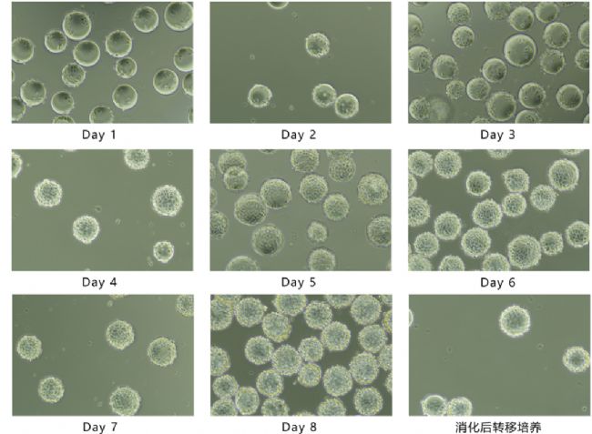

由每天取样镜检图像(图4)可见,Day 1-2时细胞在微载体上贴附较为均匀,Day 3-5细胞快速增殖铺板满微载体表面,空球率低,Day 6-8细胞在微载体上生长至较满的状态。整个培养过程中灌流装置未出现堵塞现象,细胞增殖13倍。
在培养结束时,使用胰蛋白酶-EDTA (0.25%) 进行消化,细胞收率64%,活率100%,将收获所得细胞重新接种到原微载体上进行批次培养,细胞贴壁及增殖性能正常(图4)。
图4 每24 h及消化转移取样镜检图
