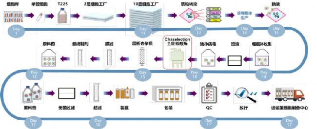

常见的病毒纯化流程
全能核酸酶应用条件

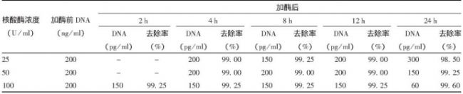

1. 样品:狂犬病毒浓缩液
处理条件:核酸酶浓度50~90U/ml ,
37 ℃处理 2 h,转入18 ~ 26 ℃处理 6h

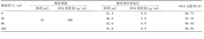

2. 样品:狂犬病病毒浓缩液
处理条件:25、50和100 U/ml,37℃

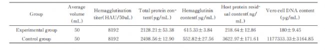

3. 样品:流感病毒浓缩液
处理条件:10 U/mL,37℃
