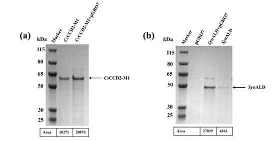

温度和诱导剂浓度是对蛋白可溶性表达的两个关键因素,研究人员首先测试了CsCCD2-M1和SynALD在不同诱导温度和诱导剂浓度下的表达,结果如图1所示,表达CsCCD2-M1和SynALD的最佳IPTG浓度和温度分别为0.1μM和16℃。分子伴侣的主要功能是防止新合成的多肽链和组装的亚基聚集形成非功能结构。同时,分子伴侣还参与蛋白质的转运、错误折叠的降解和蛋白质聚集的抑制,它在维持细胞内蛋白稳态中起着至关重要的作用。因此,研究人员尝试将伴侣质粒pGRO7与CsCCD2-M1和SynALD共表达,以提高它们的可溶性表达。如图2a、b SDS-PAGE结果所示,分子伴侣蛋白的共表达显著提高了CsCCD2-M1和SynALD的可溶性表达。最终,在诱导温度为16℃、诱导剂浓度为0.1μM、添加分子伴侣的条件下,能够有效地增强了蛋白的可溶性表达。

图2 分子伴侣pGRO7对CsCCD2-M1和SynALD表达的影响

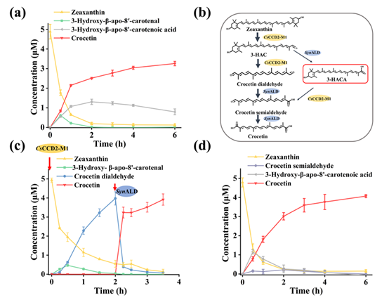

从玉米黄质到藏红花酸的生物合成途径中最主要的两步分别由CCD2和ALD催化完成。为了建立两步反应体系和确定最佳的底物-酶的添加比,研究人员在200μL的反应体系中,加入5μM的玉米黄质,然后添加1μM的CsCCD2-M1和SynALD,深入分析反应6h内底物和产物的变化。如图4(a)所示,玉米黄质被快速消耗,藏红花酸和副产物3-HACA不断积累;中间产物3-HAC也有少量积累,但随即被迅速转化。反应2h后,底物玉米黄质和中间产物3-HAC被完全消耗,反应体系中只有最终产物藏红花酸和副产物3-HACA,大约有17%的副产物未被转化。然后,研究人员通过分析CCD2和ALD的作用机制,推导出如图4(b)所示的反应途径,并进行了相应验证,最终分析副产物的产生可能是由于两酶的催化活性不对等所致,并进一步评估了CsCCD2-M1和SynALD的相对酶活性,如图4(c)所示,SynALD的催化效率是CsCCD2-M1的6倍。当CsCCD2-M1和SynALD以6:1的摩尔比加入时,3-HACA在2小时内被消除(图4d)。
图4 藏红花酸合成的最佳酶添加比
(a)以5μM的玉米黄质为底物,添加1μM的CsCCD2-M1和SynALD,6h内的反应过程
(b)以玉米黄质为底物体外合成藏红花酸的过程
(c)顺序添加1 μM的CsCCD2-M1和以5 μM玉米黄质为底物的SynALD反应过程。
(b)以5 μM玉米黄质为底物,加入1 μM CsCCD2-M1和0.17 μM SynALD, 6 h内的反应过程。

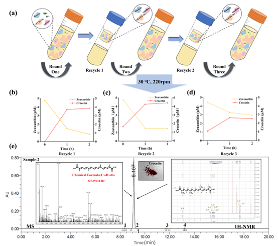

基于上述优化体系,研究人员将反应体系放大100倍。在该反应体系中,为了避免副产物3-HACA的产生,CsCCD2-M1和SynALD的添加比为6:1,最终计算出藏红花酸的转化率约为80.7%(图5 b)。同时,为了降低反应成本,提高酶在反应体系中的利用率,研究人员将酶反复收集并利用(图5 a),并对回收的酶进行了活性检测,如图5b、c、d所示,三轮反应中藏红花酸的转化率分别为80.7%、58.1%和34.1%。

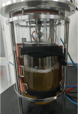

为了进一步实现藏红花酸的大规模生产,研究人员将反应体系扩大到10000倍至2.0L(图6),并对目标产物藏红花酸进行了分离、定量和表征。最终获得5.92mg的藏红花酸,其纯度可达99%,且藏红花酸的转化率为80.8%,制备回收率为76.3%。
图5 一锅法合成藏红花酸的多轮放大
(a)酶在反应体系中回收的操作流程示意图
(b-d)三轮以玉米黄质为底物合成藏红花酸的反应
(e)藏红花酸的LC-MS及1H NMR检测结果
图6 藏红花酸在台式反应器(迪必尔生物)的放大合成
