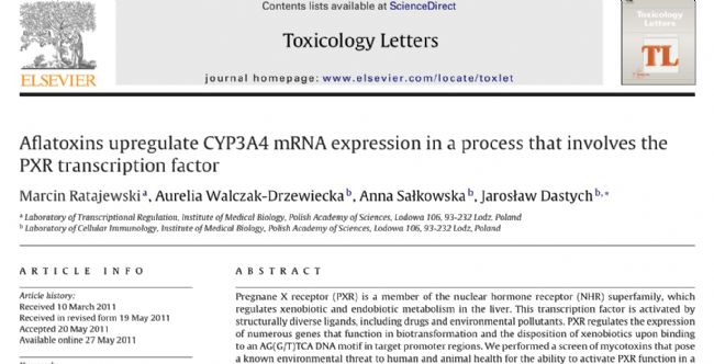

第八题    酶诱导实验中进行细胞活性测定选什么方法合适?中性红法会不会影响到后续的反转录过程?
答:为保证酶活性检测不会影响到后续的反转录过程,通常在检测方法和试剂的选择上需要非常谨慎,通常大家都会选择CCK-8或cell-Titer进行细胞活性检测。目前,也有关于使用中性红染料对肝细胞进行活率检测的报导,具体可参照下文。
