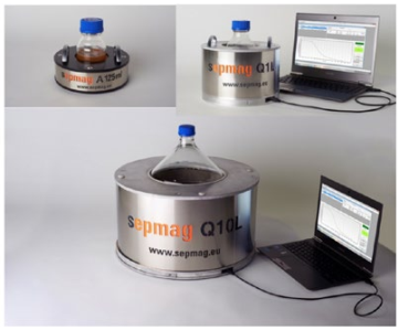

最好的选择是使用先进的磁力均相的生物磁性分离设备,例如SEPMAG。一旦您在均相磁性分离设备中正确定义了最佳的磁力后,就可以使用不同的均质磁分离系统,在更大的体积中使用相同的验证条件来扩大生产规模都是非常简单的。重点需要注意的是,最佳磁力必须足够低,以避免聚集的形成(即不可逆聚集),同时还要保留足够大的磁力,以使得在抽取上清液时保留磁珠在瓶壁上。
通常在使用SEPMAG设备时,您将从SEPMAG A系统开始,该系统可以处理少量的磁珠(1-250毫升),验证分离磁珠的适当条件后,可使用SEPMAG Q系统放大至1升或更大的批量。用于您的特定工艺,SEPMAG Q系统将可以使用您认定在SEPMAG A系统中的最佳的相同磁力进行条件放大。
