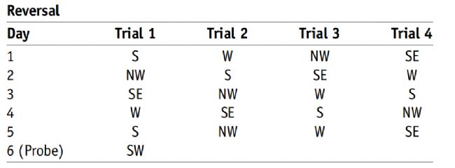

空间反转实验/Spatial reversal
1、如果需要进行空间反转测试,应将平台重新定位到另一个象限(通常是相反的象限),并每天进行一组4次试验,连续5天(同隐蔽站台实验)。
2、 反转阶段结束时,进行反转空间探索试验(同空间探索实验)。
表二:空间反转实验中每次试验的起始方位

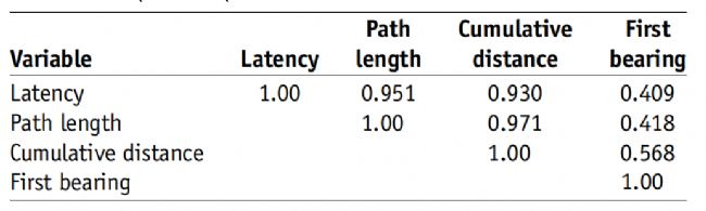

1、在MWM中,任务学习阶段的表现主要由潜伏期(从试验开始到找到平台的时间)测量。路径长度也是广泛使用的指标,并且有不受游泳速度影响的优点。另一个有用的指标是与平台的累积距离。大多数视频跟踪程序都会生成这种度量,即每秒钟或每几毫秒测量一次距平台的距离。累积距离被认为是衡量空间学习能力的一个更好的指标。第一角度即在试验开始时测量动物相对于从入水点到平台的直线的游泳角度。角度测量似乎对许多类型的实验处理都很敏感。根据大量研究发现,潜伏期、路径长度和累积距离高度相关,而第一角度与前三项指标的相关性较低。其实这是合乎逻辑的,因为前三个指标都反映了整个试验期间的表现,而第一角度是试验期间某一特定点(试验开始时)动物表现的快照。
表三:Morris水迷宫中学习表现的四个计算机跟踪指标的相关系数矩阵
