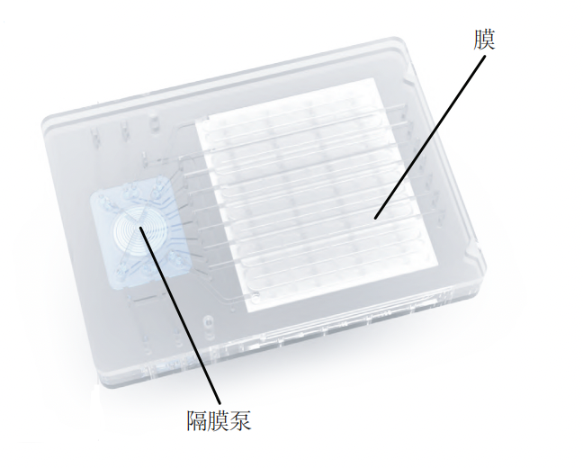

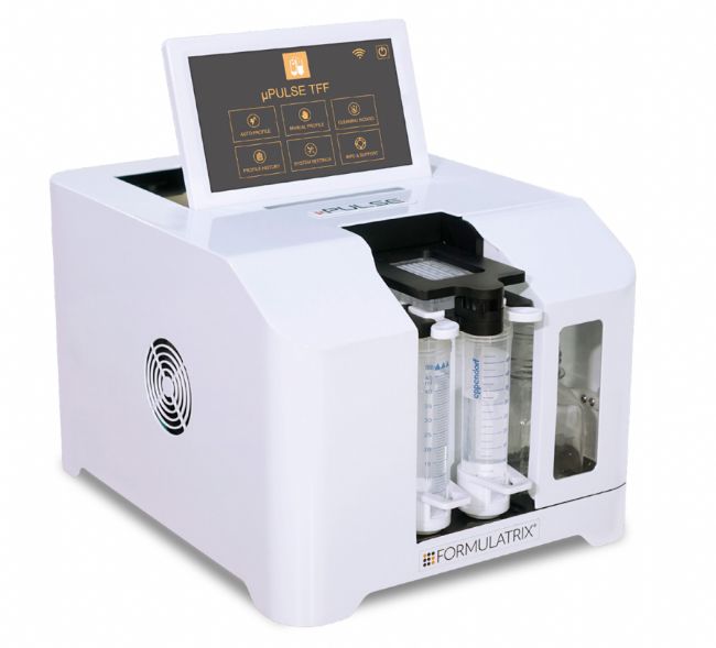

µPULSE 是一款完全自动化的无需看守的设备,专门服务于实验室规模的过滤和浓缩。它使用的是 50 mL 的样品管和一次性过滤芯片,这样易于保持设备清洁并防止交叉污染。专有的隔膜泵是过滤芯片的组成部分,实现了 0.65 mL 的截留体积和高达 100% 的截留回收率。
图1.µPULSE
图2.过滤芯片

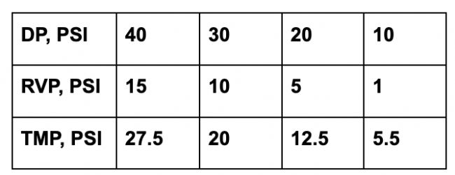

,其中 Pfeed 是进液压力,Pretentate 是截留物离开膜的压力(假设渗滤物侧没有背压)。这些各自的压力在 µPULSE 上指定为隔膜压力 (DP) 和回流阀压力 (RVP)。 TMP 越低,过程越温和,然而速度也会越慢。

为了使用平衡透析进行重折叠,我们将样品装入透析袋 (MWCO 10 kDa) 中并浸入含有 6 M 尿素的 100 mL 重折叠缓冲液中。每三个小时要将缓冲液置换为含有 4 M、2 M、1 M 和 0 M 尿素的缓冲液。重复 0 M 尿素步骤,过夜培养(13 小时)。µPULSE 的自动缓冲液置换向导用于从变性 IBs 中连续去除尿素。对 DP 和 RVP(因此称为 TMP)的不同组合进行了重折叠测试(表 1)。无论 TMP 是多少,缓冲液置换都分 67 个步骤进行,同时保持步骤体积为 0.75 mL。
表 1.在 µPulse 系统上测试蛋白质重折叠的压力

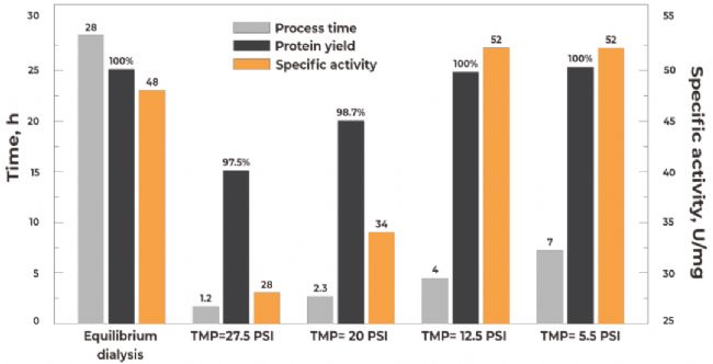

蛋白质重折叠时的主要目标之一是防止在去除变性剂时由于聚集体而导致样品损失。在这项研究中,在使用任何一种方法对任何样品进行重折叠的过程中均未观察到聚集体形成。 使用 Bradford 测定的蛋白质估算显示所有回收样品中的蛋白质含量相等,表明样品回收率约为 100%,如图 3 所示。使用平衡透析法重折叠需要 28 小时才能完成。使用 µPULSE 系统,我们可以在更短的时间内完成,同时完成快慢与压力有关。即使在最低 TMP = 5.5 PSI 时,与平衡透析相比,重折叠也可以在 7 小时内完成。 在最高 TMP = 27.5 PSI(图 3)时,重折叠仅需 1.2 小时即可完成,这表明与平衡透析相比,µPULSE 系统的变性剂去除率要高得多。
图 3. 复性样品的复性时间、产量和比活性的比较
为了确定每种蛋白质重折叠技术的效率,我们比较了回收样品的比活性。通过平衡透析重折叠的样品表现出 48 U/mg 的比活性,而在最高压力下使用 µPULSE 系统重折叠的样品比活性要低约 42%。这可以解释为在这些压力下缓冲液突然置换和/或膜上的高剪切应力阻止分子实现正确的构象。在较低压力下处理的样品表现出较高的比活性,与压力成反比。有趣的是,样品在 TMP = 12.5 PSI 时,µPULSE 系统在四小时内完成重折叠的比活性比平衡透析在 28 小时内完成的比活性高约 8%(图 3),然而,当压力的进一步降低时,比活性并未变高。我们可以理解为,在 TMP = 12.5 PSI 时,µPULSE 系统已经实现了 100% 的重折叠效率,并且在这些设置下,该过程甚至比平衡透析更温和。
