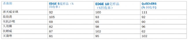

EDGE在7-9分钟内有效的提取了草莓CRM中的杀虫剂,包括过滤、冷却和系统清洗。表1(第3页)显示了EDGE和QuEChERS对草莓CRM中多种农药的回收数据。在EDGE和QuEChERS的提取过程中,获得了可比的回收率。值得注意的是,QuEChERS方法是为草莓这样的基质开发的,所以应该有良好的回收率。EDGE能够与QuEChERS方法在标准基质(如草莓)上的效率相匹配,证明它可以成为一种合适的替代方法。QuEChERS方法是一个繁琐的手工操作过程,而EDGE提供了一个简单的自动提取优势,它们回收率相当。

表1.通过EDGE和QuEChERS提取的草莓CRM回收数据
