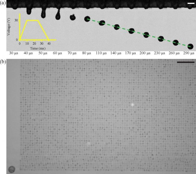

下图显示了单次闪光图像,显示在低电压驱动下细胞悬浮液单滴形成的演变。在脉冲持续期间,喷头开始出现喷射头,在施加波形后,喷射韧带变窄,直至最终解体。断裂后,短韧带缩回头部,最终形成稳定的球状水滴并摆动。下图b表明稳定打印保持在约1.3×105滴。通过使用X-Y移动台,将单个液滴图案化到玻璃基板上,液滴间距为120μm。
单滴形成
单滴形成对于确保稳定和可重复的细胞打印至关重要。通常,细胞以不规则的方式影响射流的形态。特别是在长韧带的情况下,喷射韧带(包括细胞)的形态是异常的,因为与变薄的韧带相比,细胞的直径更大。但是,如果细胞位于主头部,则形态稳定且规则,与没有细胞的射流形态无法区分。射流形态和打印性能(例如,液滴直径和速度)可以通过输入波形的形状进行调制。
通过之前的实验进行分析。最终结果表明,与常用的较大喷头直径相比,30μm的小喷头直径可以实现更高百分比的单细胞打印。
