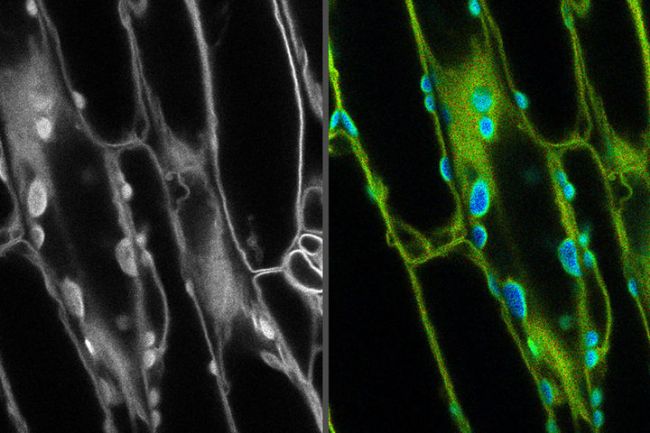

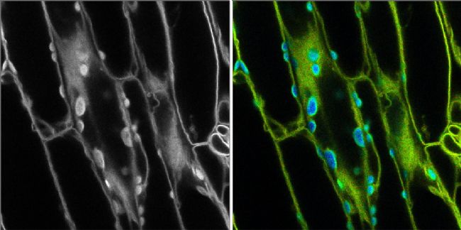

荧光寿命成像方法可用于消除自发荧光。寿命测量不是仅仅依靠特定波长下的荧光强度,而是反映荧光团在激发状态下所花费的时间,这通常是纳秒级的时间。这可以发挥重要的作用,因为您的背景自发荧光和您的荧光标记有重叠光谱的几率相对较高。然而,它们具有相同的寿命信号的几率要小得多。这意味着寿命测量可以用来区分自发荧光和荧光标记信号,即使它们看起来在同一光谱范围内。以这种方式区分荧光信号,意味着使用寿命测量可以从几乎任何荧光信号中收集有意义的信息,甚至是自发荧光。虽然寿命测量在传统上是一种相对复杂的技术,但硬件和软件的改进使其更容易被纳入任何共聚焦显微镜的工作流程。
图2:左边的荧光显微镜图像,没有区分荧光信号和背景自发荧光。右边的图像使用FLIM来区分叶绿体中的自发荧光(蓝色)和来自细胞膜的理想荧光信号(绿色)。
