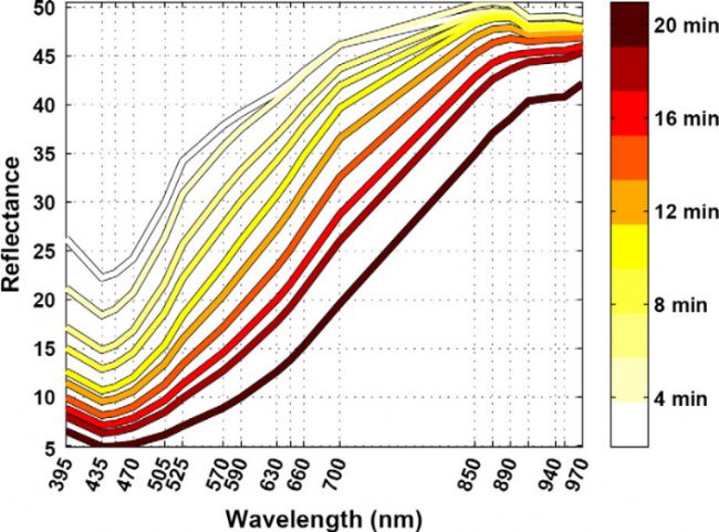

饼干的烘烤时间和平均光谱之间存在明显的相关性(图2)。光谱被绘制为作为波长函数的光谱反射率值;它们根据烘烤时间着色。浅色表示烘烤时间短,颜色深表示烘烤时间长。光谱的反射率随着烘烤时间而降低。这表明cookie的亮度正在降低。反射率差异在400和700nm(可见光波长)之间最大,而在NIR区域则较小。在光谱的短波(400-500 nm)端可以看到反射率的降低步骤。众所周知,类黑素是由美拉德反应形成的棕色成分,在该区域具有吸收特性,特别是在420nm。

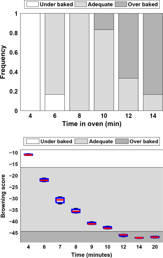

第1组的感官评估结果如图3a所示。每个烘焙时间的饼干由每个单独的小组成员进行评估;评价表明,6分钟后达到充分烘烤状态。专家组普遍认为烘烤时间低于6分钟会导致饼干烘烤不足。烘烤6到10分钟的曲奇被认为是充分烘烤的;烘烤超过1分钟的饼干被认为是烤过头的。没有cookie被评估为属于所有三个类别。也没有任何cookie被评估为同时属于欠烤和烤过头的类别。
这表明就本研究的目的而言,类别之间有足够清晰的分离。在量化褐变阶段的图3b中也可以看到清晰的分离。在图中,极端类之间的巨大差距显示为基于计算的褐变分数的欧几里得距离。图4显示了来自FDA的两个最重要的投影向量。
第一次加载中最重要的波长是395和525nm,这两个波长都对图2中的差异有很大贡献。图3b中的每个框都包含用于训练FDA 模型的cookie的平均得分值以及其他两次重复的平均得分值。值的分布相对较低,而随着时间的推移,整体褐变分数显着下降。
