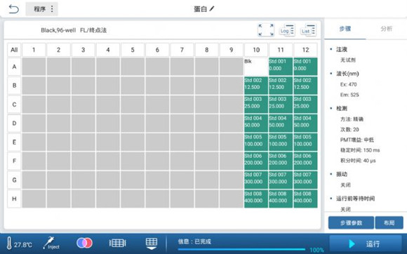

2.在96孔黑色平底微孔板的每孔中加入10uL标品溶液后,每孔中再添加190uL的Mix工作液,混匀后避光5分钟,开始仪器检测,标品与空白布局如图1,仪器参数如表1。
表1 Feyond-A300参数
试剂波长 EX/EM:470/525
PMT增益 中低
稳定时间 150ms
积分时间 40μs

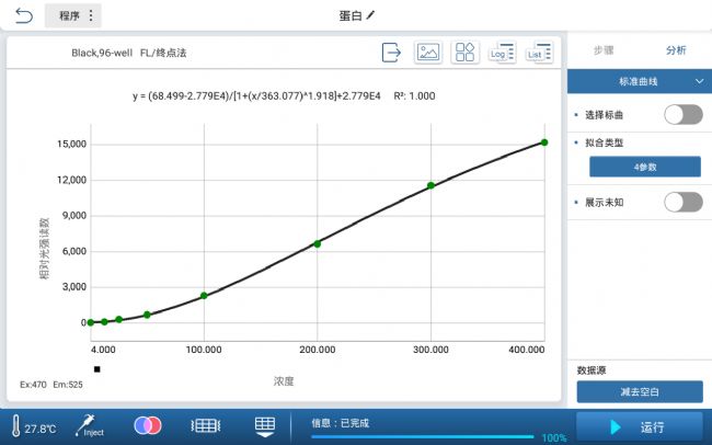

1.利用Feyond-A300的内置数据处理软件,将蛋白标品浓度与荧光强度进行标准曲线拟合,采用四参数(4PL)拟合方式,得到曲线方程与曲线拟合度,R2接近为1(图2)。
图2. 蛋白标准曲
2.浓度范围在12.5 ng/uL~400ng/uL时,Fluo-200与Qubit4的检测浓度偏差均在10%以内,是Qubit的合理偏差。除接近极限浓度的最低点外,Feyond-A300的检测浓度与Qubit4相比也在合理偏差内,且与理论浓度更为接近(表2)。
