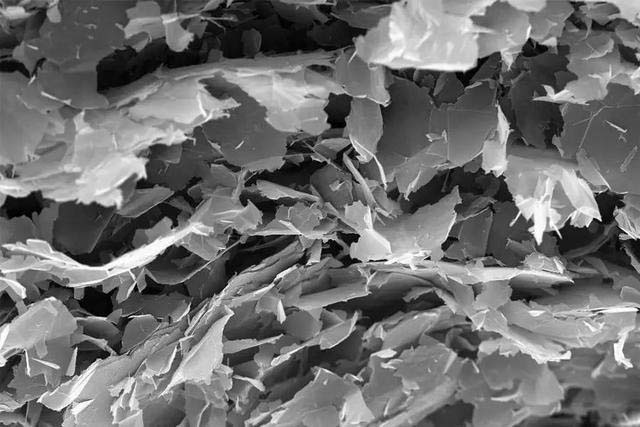

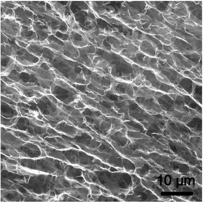

石墨烯是二维结构,这种二维结构在力学上存在不稳定性,无法达到完全平整,在微观上仍会存在一些褶皱。  三维石墨烯是由二维石墨烯在宏观尺度上构成的一种新型碳纳米材料,它可以在保持石墨烯超大比表面积、超高导电率优异特性的同时,克服石墨烯片层间的π-π作用力,有效阻隔石墨烯片层的自我无序堆叠进而实现其宏观结构的稳定性。

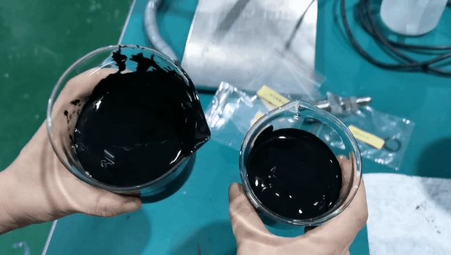

ATS纳米分散机高压处理三遍
实验目的
样品粘度<1500cp
实验结果
分散后样品流动性变强
(左为分散后,右为分散前)

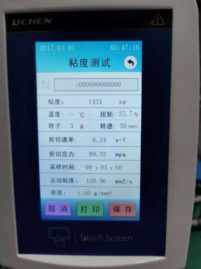

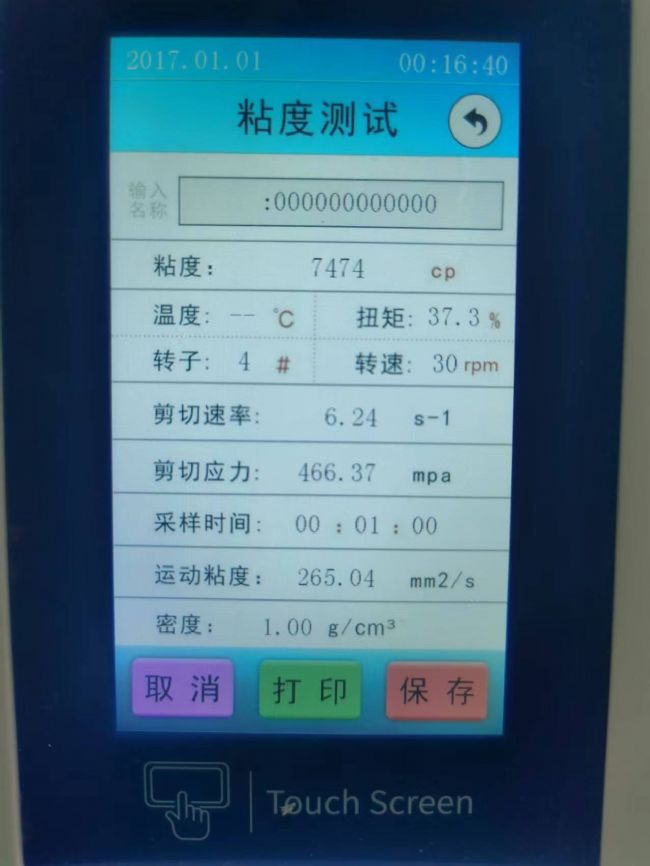

经过粘度计测试对比,粘度由7474cp下降至1431cp,满足实验要求
 分散前                                                               分散后
发布者:安拓思纳米技术(苏州)有限公司
