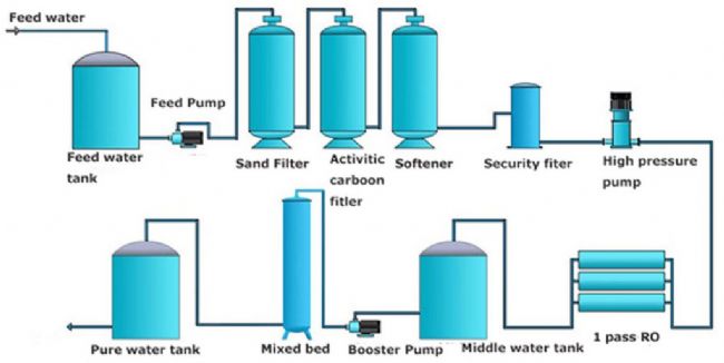

当离子向膜移动时,它们可以通过浓缩室(见图),但不能到达电极。它们被包含具有相同电荷的树脂的连续膜阻挡。  随着强离子从工艺流中去除,流的电导率变得非常低。施加的强大电势在树脂珠粒表面分裂水,产生氢和氢氧根离子。这些充当离子交换树脂的连续再生剂。这些再生树脂允许电离中性或弱电离的水性物质,例如二氧化碳或二氧化硅。电离之后是通过直流电和离子交换膜去除。
EDI纯水处理
