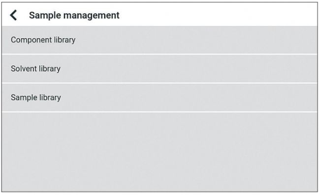

标准品制备应用程序也可以和数据库配合使用,实现对组分、溶剂和样品信息的存储功能。组分可由名称、分子量和纯度来定义,溶剂可由名称和密度来定义。数据库中预设了 58 种常用溶剂的名称以及它们在标准室温下的密度值,用户可以通过选择这些名称和密度值来定义样品(图1)。每个样品由一种溶剂和至少一种组分组成,最多可选择 20 种组分,用以制备混合标准品。

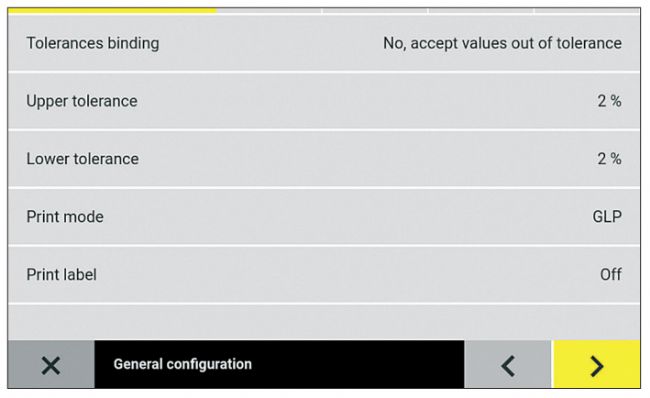

在任务设置过程中,创建任务的实验室管理员可以对允许的样品和溶剂重量允差以及超出允差的样品模式进行定义。如果样品重量低于或高于预设允差,则用户a)无法获取重量值,或b)必须输入预设密码以获取重量值,或c)可以获取任何重量值,即使该值超出允差(图3)。在打印模式中,可以选择GLP打印包含所有数据或仅包含测量数据和计算结果的标准品数据,并且可以打开或关闭标签打印。

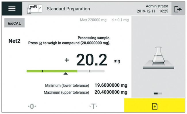

在每个组分的称重过程中,系统都将显示相应的目标重量和允差栏。如果测得的重量在允许公差范围内,允差栏则显示为绿色,如果重量值超出允差范围,允差栏则显示为红色。对于测得的重量值是否在允差范围内,用户可以通过颜色编码立即获得视觉反馈。根据针对超出允差值的任务设置,用户可以直接接受该值并继续流程,也可以通过输入任务管理中设置的密码来接受该值,或者不能接受该值并终止流程。(图5)
