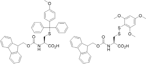

通过使用正交保护的半胱氨酸氨基酸,例如Fmoc-(S)-Cys(Mmt)- OH和Fmoc-(S)-Cys(STmp)-OH,SPPS可以制备具有二硫键的肽(图1)。Cys(Mmt)基团可以使用三氟乙酸(TFA)的稀溶液选择性脱保护,而Cys(STmp) 基团使用二硫苏糖醇(DTT)作为还原剂进行正交脱保护。去保护后,可以使用N-氯代琥珀酰亚胺(NCS)作为温和氧化剂,选择性氧化半胱氨酸硫醇基团以形成二硫键7。将微波能量应用于二硫桥肽的合成可以实现更有效的偶联,从而节约合成时间和提高纯度(CarboMAXTM)8。
图1 左:Fmoc-(S)-Cys(Mmt)-OH;
右:Fmoc-(S)-Cys(STmp)-OH

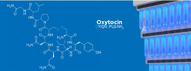

图2:催产素

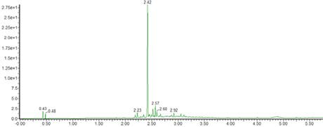

在Liberty Blue自动微波肽合成仪上使用微波增强SPPS合成THR-123,产生了纯度为77%的目标肽(图7)。
图7:THR-123的UPLC 色谱图

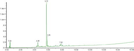

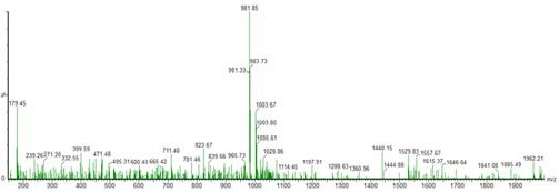

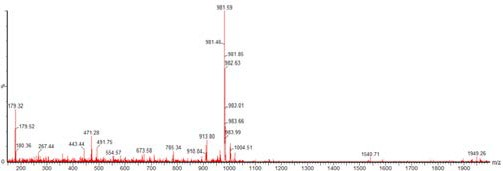

在Liberty Blue自动微波肽合成仪上使用微波增强SPPS合成CHEC-7,产生了80%纯度的目标肽(图8)。注意:5.72 min(参见图9)和5.85min(参见图10)处的峰均具有目标肽质量,不是差向异构化的结果。
图8:CHEC-7 的UPLC色谱图
图9:保留时间为5.72分钟的峰质谱图
图10:保留时间为5.85 分钟的峰质谱图

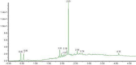

Liberty Blue自动微波肽合成仪上使用微波增强SPPS合成芋螺毒素-SI,产生了纯度为67%的目标肽(图11)。
图11 :Conotoxin-SI 的UPLC色谱图
