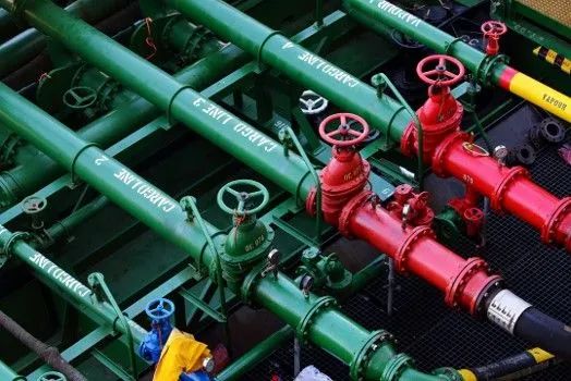

在全球范围内,防治空气污染的法规,要求人们对燃油中的硫含量进行密切的监控。另外,对于磨损金属和燃料添加剂的分析,可帮助操作人员预先发现发动机的故障,避免代价高昂的宕机时间。

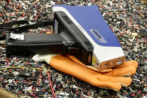

  奥林巴斯手持XRF分析仪,是一种用于测量样品中各种元素成分含量的无损技术。那么,如何使用手持XRF分析仪对燃油进行分析呢?
为了评估Vanta手持式XRF分析仪识别油品中各种元素的有效性,我们进行了一项实验。我们使用分析仪对经过认证的参考材料(CRM)样品进行检测,以进行油品筛查(经过认证的参考材料样品基于矿物油)。两组样品被分别放置在100毫升的塑料瓶中,塑料瓶上由Prolene(聚丙烯纺织纤维)薄膜密封,分析仪通过这层薄膜进行检测:

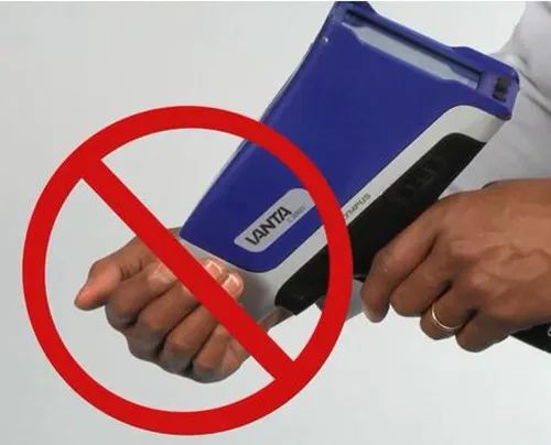

  · 需要关注的主要问题是样品的制备和窗口的污染。
  · 在测量窗口上印上一个指纹就可能在窗口上留下100 ppm以上的硫,因此建议大家谨慎处理样品并做好清洁,以减少对窗口的污染。
