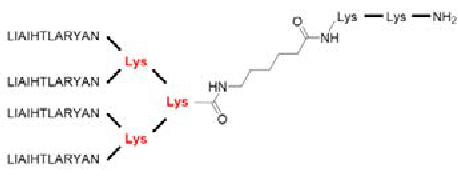

多肽合成: 四分支M10, (LIAIHTLAIRYAN)4-(K)2-K-Ahx-KK- NH2
使 用 CEM Liberty BlueTM 自 动 微 波 肽 合 成 仪 在 Rink Amide ProTide LL 树 脂(离 子 交 换 容 量 :0.19 meq/g)上 以 0.1 mmol 规模(树脂规模:0.025 mmol)制备肽(下图)。用哌啶和 Oxyma Pure 在DMF 中进行脱保护。在 DMF 中 5 倍过量的Fmoc-AA 与DIC 和Oxyma Pure 进行偶联反应( CarboMAX)9。Fmoc-Lys(Fmoc)-OH 用于分支位置的K。使用带有 TFA/H2O/TIS/DODT 的CEM RazorTM 高通量肽切割系统进行切割。裂解后,用无水乙醚沉淀肽并过夜冻干。
Tetra-branched M10

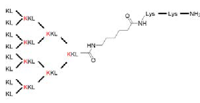

多肽合成:G3KL 八聚体, (KL)8-(KKL)4-(KKL)2-KKL-Ah-KK-NH2
使 用 CEM Liberty Blue 自 动 微 波 肽 合 成 仪 在 Rink Amide ProTide LL 树脂(离子交换容量:0.19 meq/g)上以0.25 mmol 规模(树脂规模:0.025 mmol)制备肽(下图)。用哌啶和Oxyma Pure 在DMF 中进行脱保护。在 DMF 中5倍过量的 Fmoc-AA 与DIC 和Oxyma Pure 进行偶联反应(CarboMAX)9。Fmoc-Lys(Fmoc)-OH 用于分支位置的K。使用具有TFA/H2O/TIS/DODT 的 CEM Razor 高通量肽切割系统进行切割。裂解后,用无水乙醚沉淀肽并冻干过夜。
G3KL Octamer

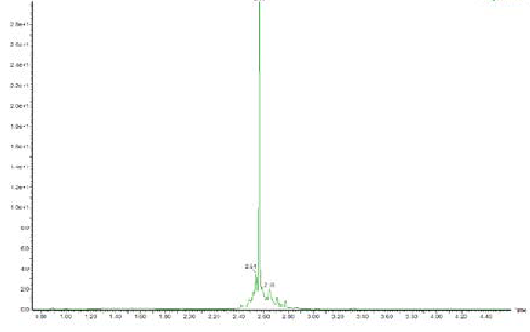

Liberty Blue 自动微波肽合成仪上的使用微波增强 SPPS 合成四分支的ACP多肽,产生了 70% 纯度的目标肽(图2)。
图2:四分支ACP的UPLC色谱图
Liberty Blue 自动微波肽合成仪上使用微波增强 SPPS 合成在Liberty Blue 自动微波肽合成仪上使用微波增强 SPPS 合成 G3KL 八聚体产生了 80% 纯度的目标肽(图4)。
图3:四分支M10的UPLC色谱图
图4 :G3KL八聚体的UPLC色谱图
