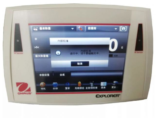

在实验室工作恢复正常后,电子天平的日常校准也十分重要。除了刚才介绍的外部校准和内部校准,拥有“AutoCal”全自动内校功能的奥豪斯EX系列和AX系列天平会自动根据环境温度和时间的变化完成自动校准,以消除天平在日常使用过程中积累的各种漂移误差。“AutoCal”全自动内校过程中无需人为判断或操作,真正确保天平随时处于更佳使用状态。
(EX系列天平AutoCal自动校准画面)
