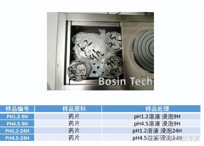

胃酸模拟液制备
• 取浓盐酸制备PH1.2的溶液1000mL
• 取三水合醋酸钠制备PH4.5的溶液1000m
将同一批药品在两种模拟液中以37℃分9H和24H
浸泡,共4组药品,模拟药品在胃部的滞留情况。

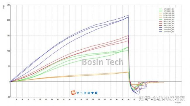

使用质构仪TAXTC-20对缓释片的凝胶强度进行检测。
缓释片凝胶强度怎么检测?
微力药品品质分析仪检测曲线图
缓释片凝胶强度怎么检测?

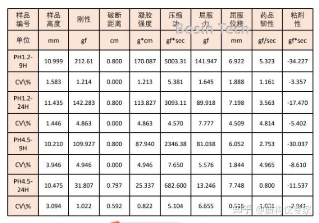

从结果表格可以看出测试不仅可以得出药品刚性,还可以得到缓释片剂的药品高度、缓释片剂的破断距离、缓释片剂的凝胶强度、缓释片剂的压缩功、缓释片剂的屈服力、屈服位移、缓释片剂的韧性和缓释片剂的粘附性等。说明上海保圣药品刚性测试仪可以全面精准地测试药品各项物性参数,且变异系数较小,说明仪器有很好的重复性与稳定性。
