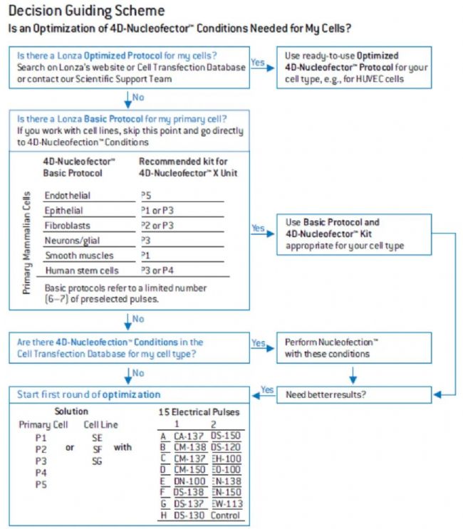

无论您感兴趣的底物(质粒、siRNA、蛋白质或化合物)如何,我们始终建议使用我们的 pmaxGFP™ 载体进行优化。使用 pmaxGFP™ Vector 进行优化消除了许多变量,例如底物制备的性质和质量以及分析时间。
以什么 Nucleofection™ 体系优化
4D-Nucleofector™ X 单元旨在简化优化步骤。我们建议使用 20 μl Nucleocuvette™ Strips 进行优化,减少珍贵细胞的消耗。确定最佳条件后,您可以使用相同的方案,通过将细胞数量和底物数量乘以 5 来简单地切换到 100 μl Nucleocuvette™。
如何优化 4D-Nucleofector™ X 单元的 Nucleofection™ 条件
首先访问Lonza 开放的数据库,knowledge.lonza.com查找相关程序及方案。
当您的细胞没有推荐的方案时,将适用以下三种情况之一:
●如果没有任何可用的建议,则开始第一轮优化。几种 Nucleofector™ 试剂(原代细胞的 P1 至 P5 和细胞系的 SE、SF 和 SG)中的每一种都将使用 15 个不同的程序进行测试。
●遵循基本的 4D-Nucleofector™ X 单元方案(如果有)。使用少量的程序 (6–7个) 测试一个或两个 Nucleofector™ 试剂。
●数据库描述了 4D-Nucleofector™ X 单元的 Nucleofection™ 条件和数据。您可以选择测试它们或返回前两个选项之一。

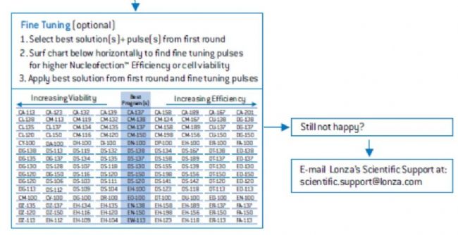

如何进一步改善Nucleofection™ 条件
参考下方的优化策略,可能会改善 Nucleofection™ 结果:
●在表格中选择效果最好的初始程序(例如 DN-100)。表格中间垂直列出的是第一轮优化中描述的 15 个程序。
●使用所选程序左侧的程序来提高细胞活力(例如 DH-100)。使用右侧的程序来提高转染效率(例如 ER-100)
