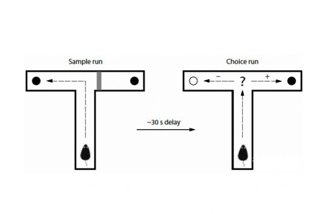

(3)延迟位置匹配训练
① 将动物放入闸门关闭的起始箱,打开闸门,让动物进入主干臂。
② 关闭一侧目标臂,强迫动物进入另一侧开放臂以获得2粒食丸奖赏。
③ 立即(最短延迟,少于5s)将动物放回主干臂,开始匹配训练中的第二次训练;此时两个目标臂均开放。动物将两前肢和至少两后肢的一部分置于一个目标臂时完成“一次选择”。动物返回到强迫选择训练时进入过的臂则获得食物奖赏(4粒食丸),记录一次正确选择;若动物进入另一臂,则没有食物奖赏,并且将其限制在该臂内10秒,记录一次错误选择。
④ 一次匹配训练结束后将动物放回笼内5~10min(与此同时训练其他动物),再重复下一次匹配训练。每天8次。
⑤ 动物连续两天的正确选择次数达到15/16,则认为达到标准,可以开始实验。如动物经过30天训练仍然达不到标准,则予以淘汰。
⑥ 动物训练达标后一天,给予一次匹配训练。所不同的是,强迫选择训练后,将T-形迷宫旋转180度,再进行上述开放臂的训练。这样做的目的是评价动物是否为定位性操作(有赖于迷宫外信号)或反应性操作(不依赖迷宫外信号)。
⑦ 接着两天,每天给予10次匹配训练,每次训练间隔为60s,用以评价动物的工作记忆操作。记录进入食物强化臂的次数和再次进入非强化臂的次数。后者被认为是工作记忆错误。正常健康年轻的大鼠几乎每次均能准确操作。当操作稳定、且选择准确率高(工作记忆错误少于10%)时,可进行药物测试或脑区毁损后的操作实验。
