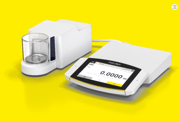

Cubis® II怎样支持与
欧洲药典第 2.1.7章的符合性?
Cubis® II天平附带的制药软件包有助于客户成功符合新的欧洲药典第 2.1.7 章和美国药典第 41 章的要求。
USP Advanced QApp可用于检查天平性能,并提供指导工作流程,以便根据美国药典第 41 章或新的欧洲药典第 2.1.7章确定最小称样量。最小称样量应用程序监测由USP Advanced QApp确定的重量,并根据不同指南检查其是否符合允许的范围。这两个应用程序(USP Advanced和最小样品量)可以附加高级软件程序配合,确定和监测测量的不确定度。
